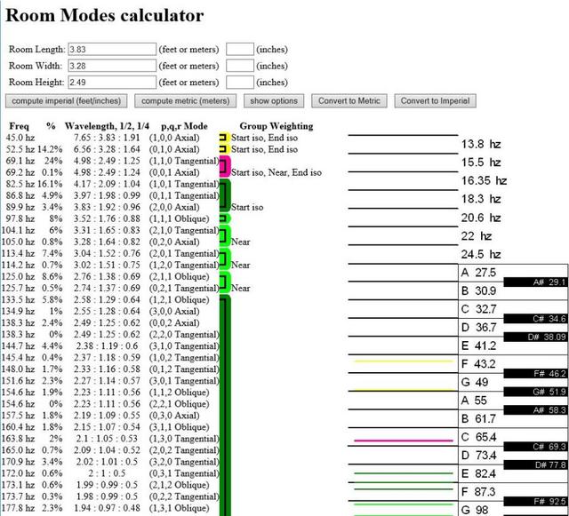

Hola compañero, el único que se ha atrevido a subir un vídeo con el equipo sonando.
No sé si conocerás la importancia que tiene la sala donde está puesto el equipo, tiene mucha influencia sobre el sonido que escucharemos, si te quieres entretener te pongo una calculadora donde poniendole las dimensiones de la habitación te dirá que tal se comportará la sala, si miras los números igual ni te enteras que significa cada uno pero te puedes guiar por los colores, cuanto más verde salga todo mejor.
https://www.bobgolds.com/Mode/RoomModes.htm
Esta es mi habitación
Y esto es una curva perfecta y la de bajo es la de mi habitación.

Gracias Pepe, luego me pondré a ello. La sala (cochera) es el unico espacio que tengo disponible de modo que poco puedo hacer

Hay un pico abajo que no me gusta.
Para conseguir una curva casi perfecta tengo que reducir el largo de la cochera a 4,6. Como podría hacerlo? Biombos, paneles...?
