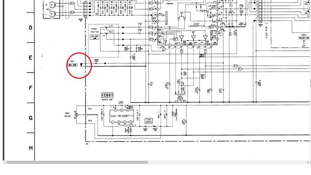

El manual de servicio está aquí:
https://elektrotanya.com/sony_wm-ex314. ... ad.html#dl
En la página 5, en los ajustes
Indica unos valores para la fuerza de arrastre en marcha y reproducción. Si dices que con la correa original no ocurre, da la impresión que la que has colocado nueva es diferente, forma o dimensiones; y hace cosas raras.

Como han apuntado algunos compañeros, tienes un problema con el conmutador del cabezal
Quizás al montarlo después de cambiar las correas lo hayas dejado bloqueado, se hayan doblado los contactos o simplemete haya acumulado suciedad y haya sido una casualidad.
Revisa que cuando cambia de dirección, se acciona ese microswitch.
