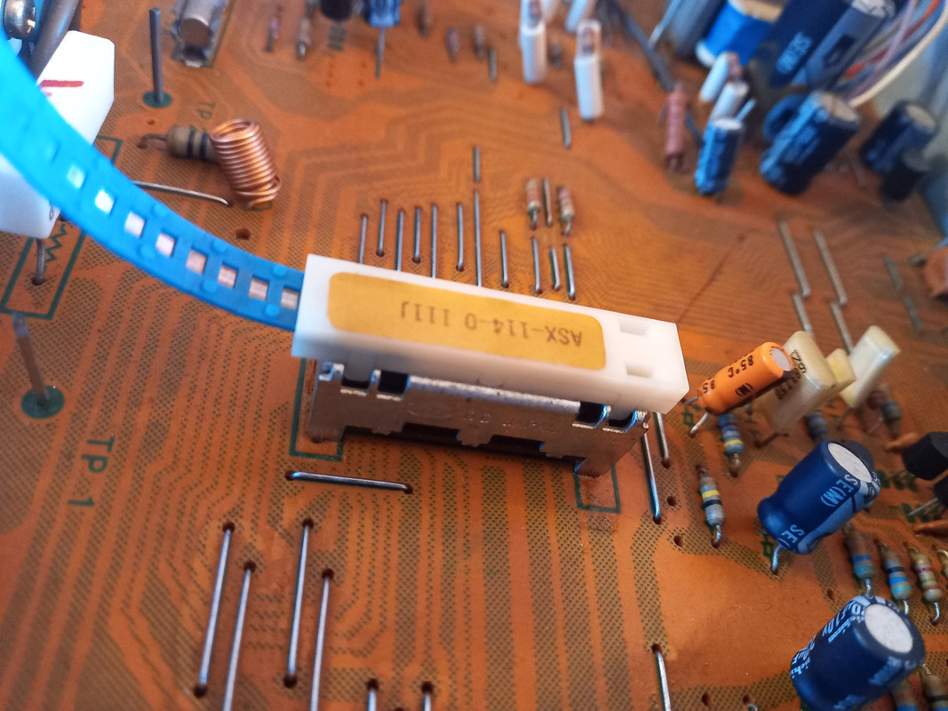

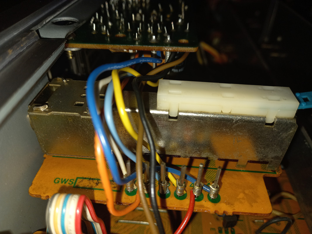

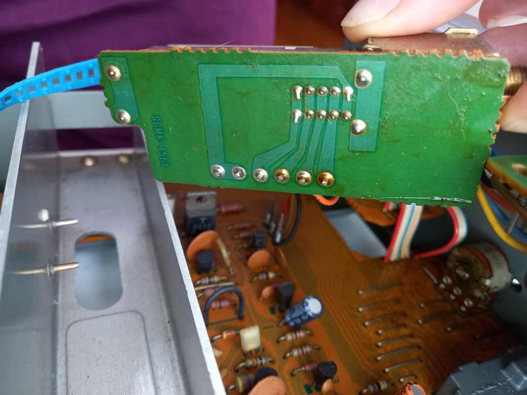

Os dejo una foto del selector en cuestión: rueda por fuera, tira deslizante por dentro.
A alguno os ha pasado algo parecido?

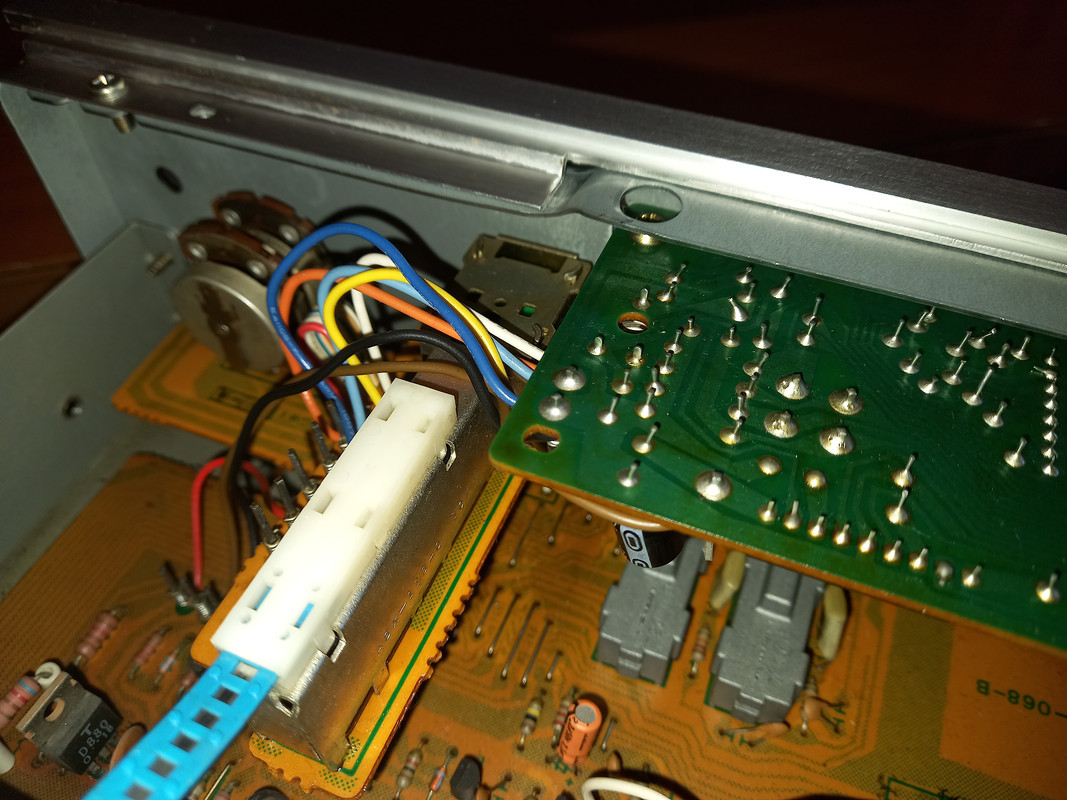

Os dejo unas fotos mas recientes por si podeis interpretar algo.

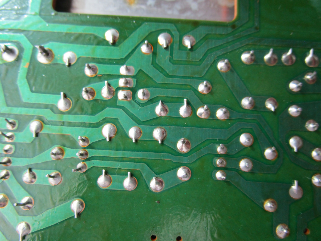

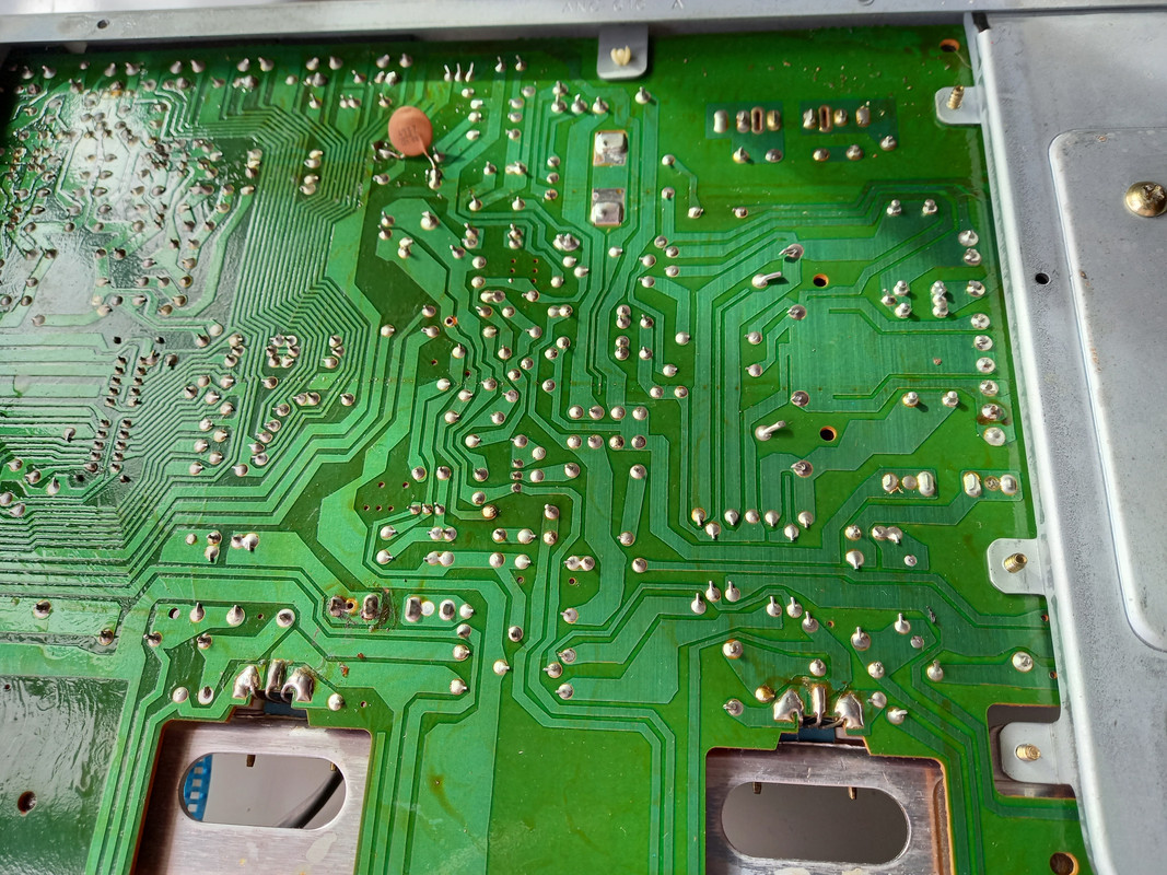

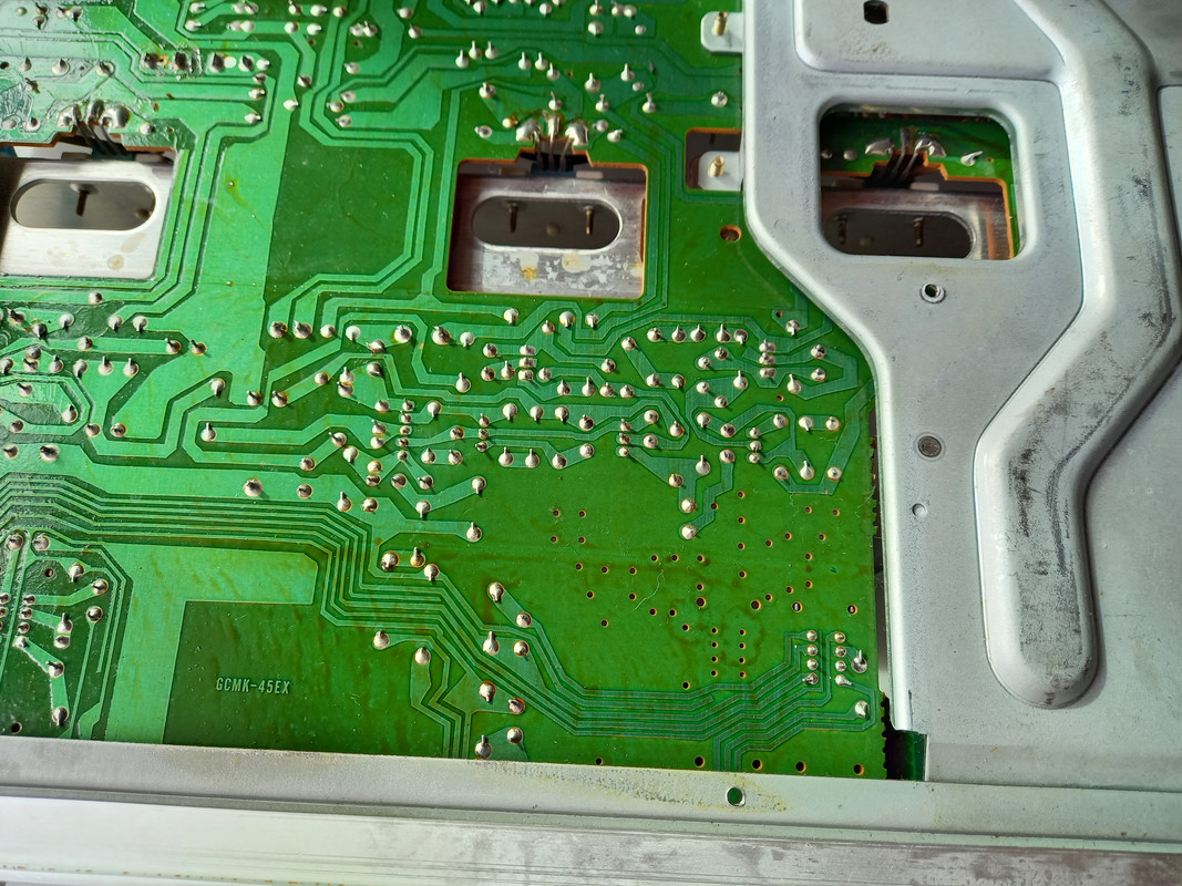

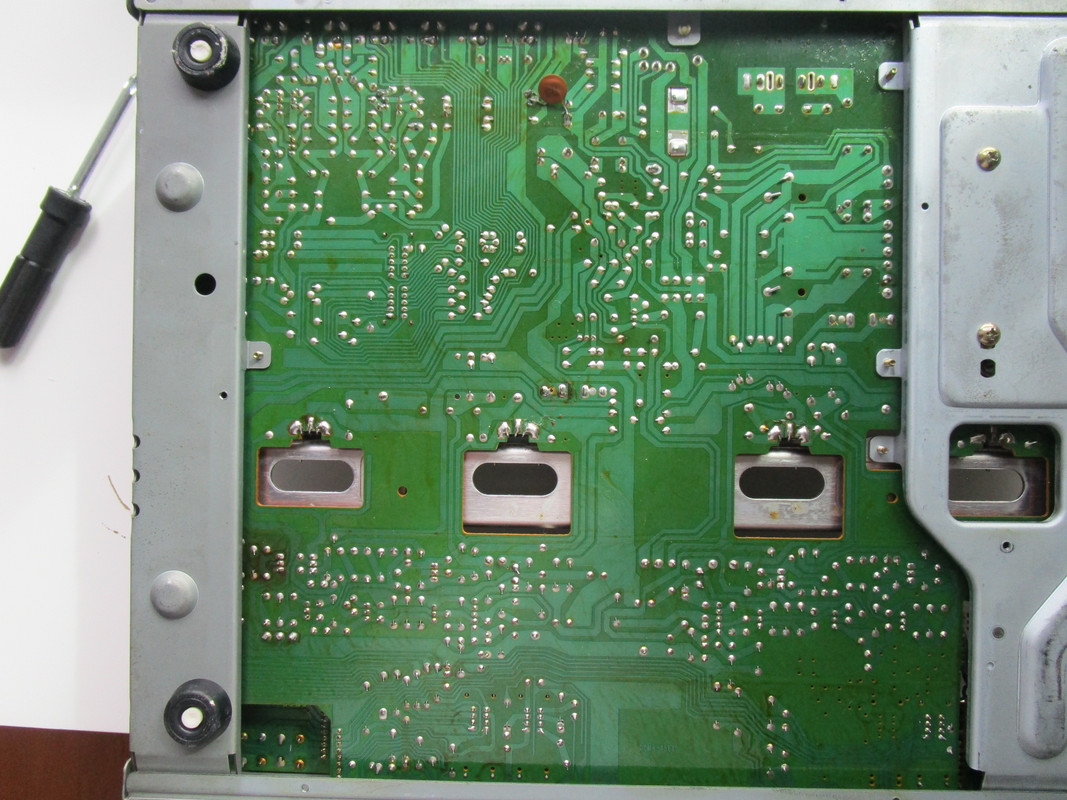

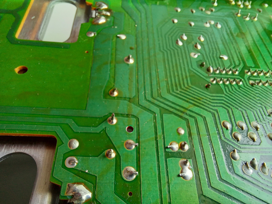

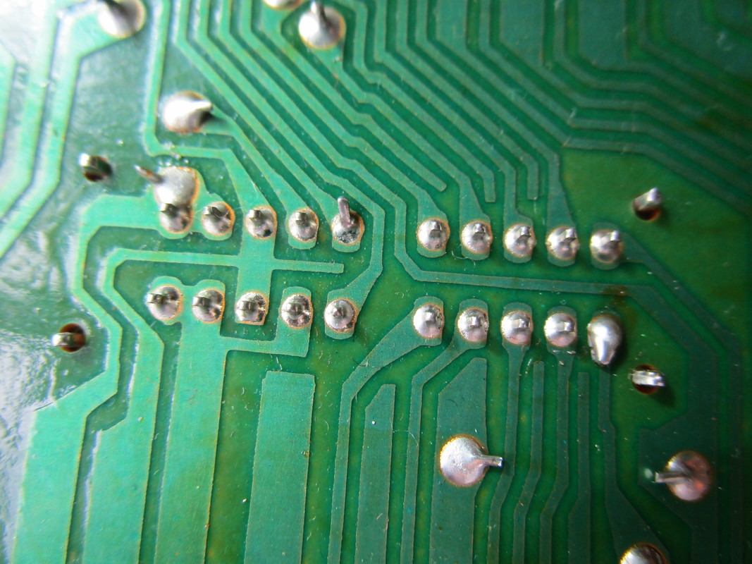

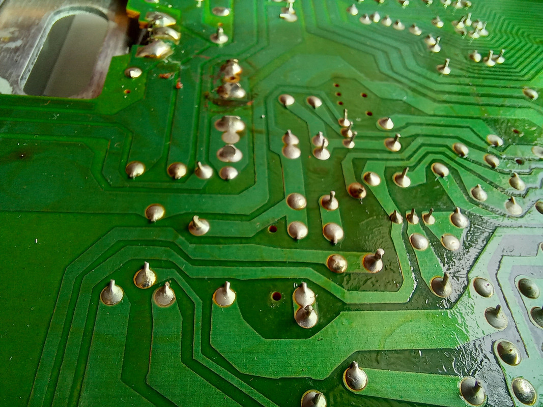

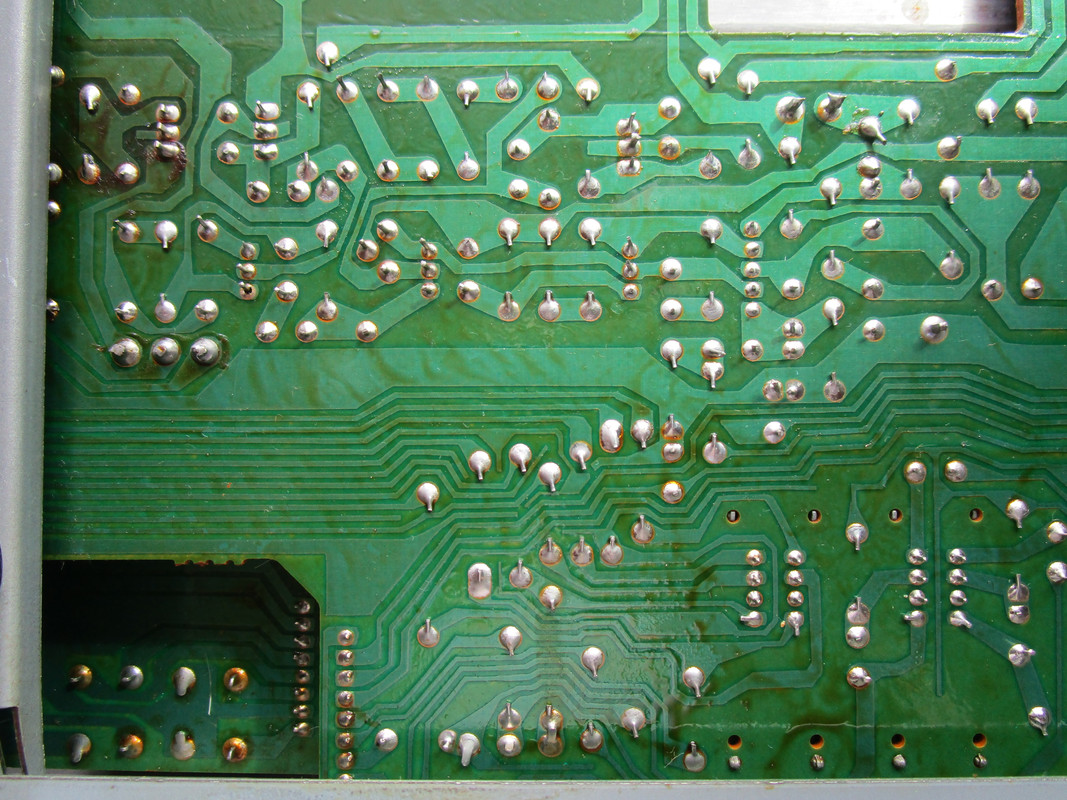

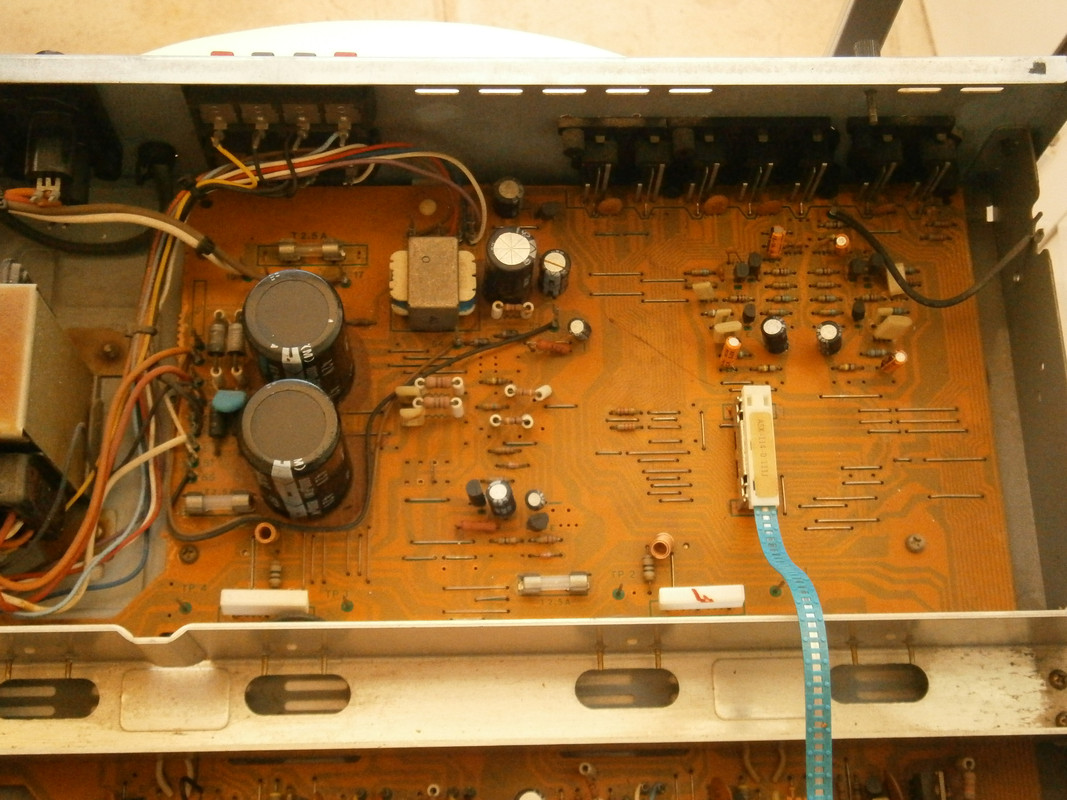

Buenas, le he dado la vuelta para ver las soldaduras de la placa.
No se, veo alguna cosa fea, pero después de haber leído un par de días sobre las soldaduras de los SA me he quedado mas tranquilo, me esperaba un huerto de habas pero no está tan mal:
Os dejo una tirada de fotos generales:
image upload

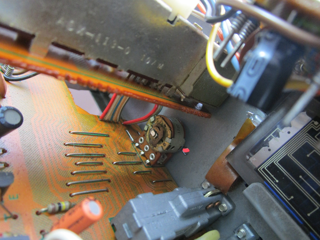

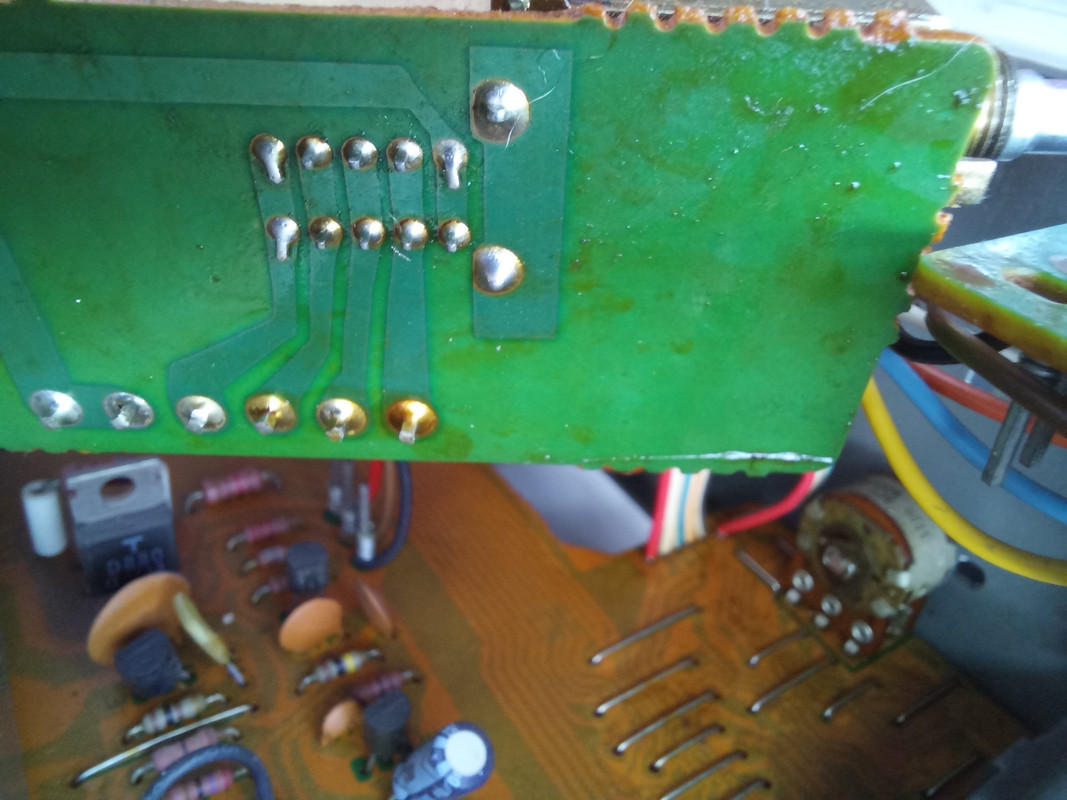

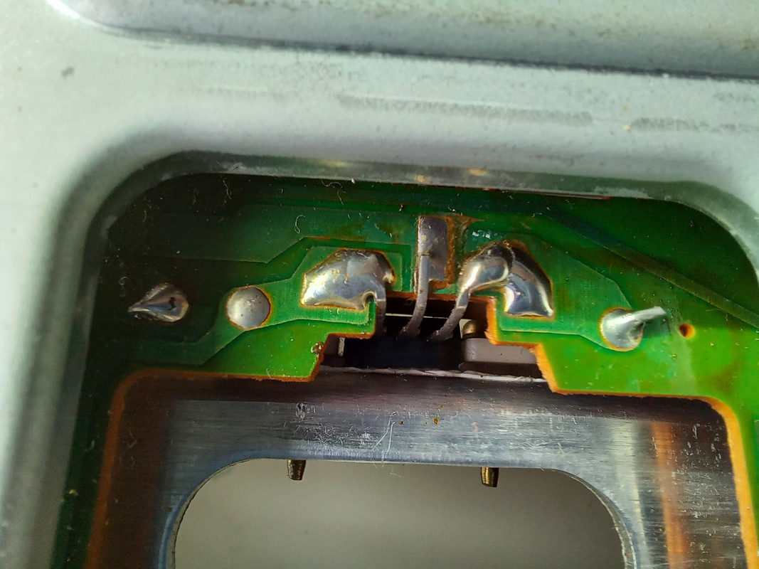

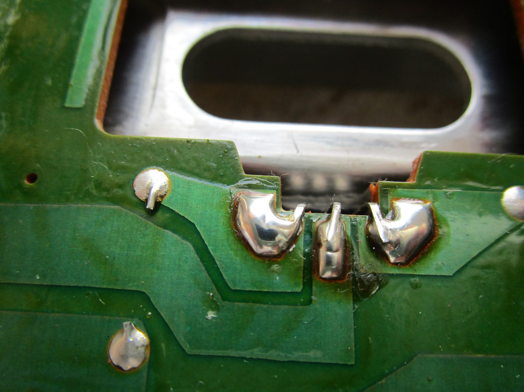

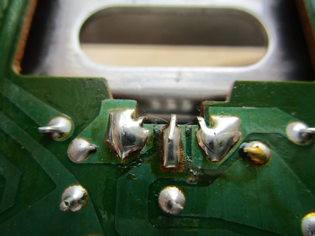

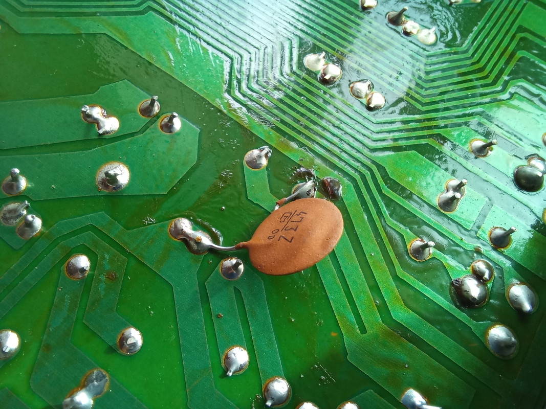

Algunos primeros planos de las soldaduras del conmutador en la placa, y por dentro:

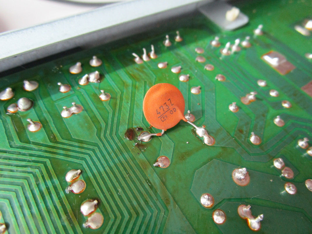

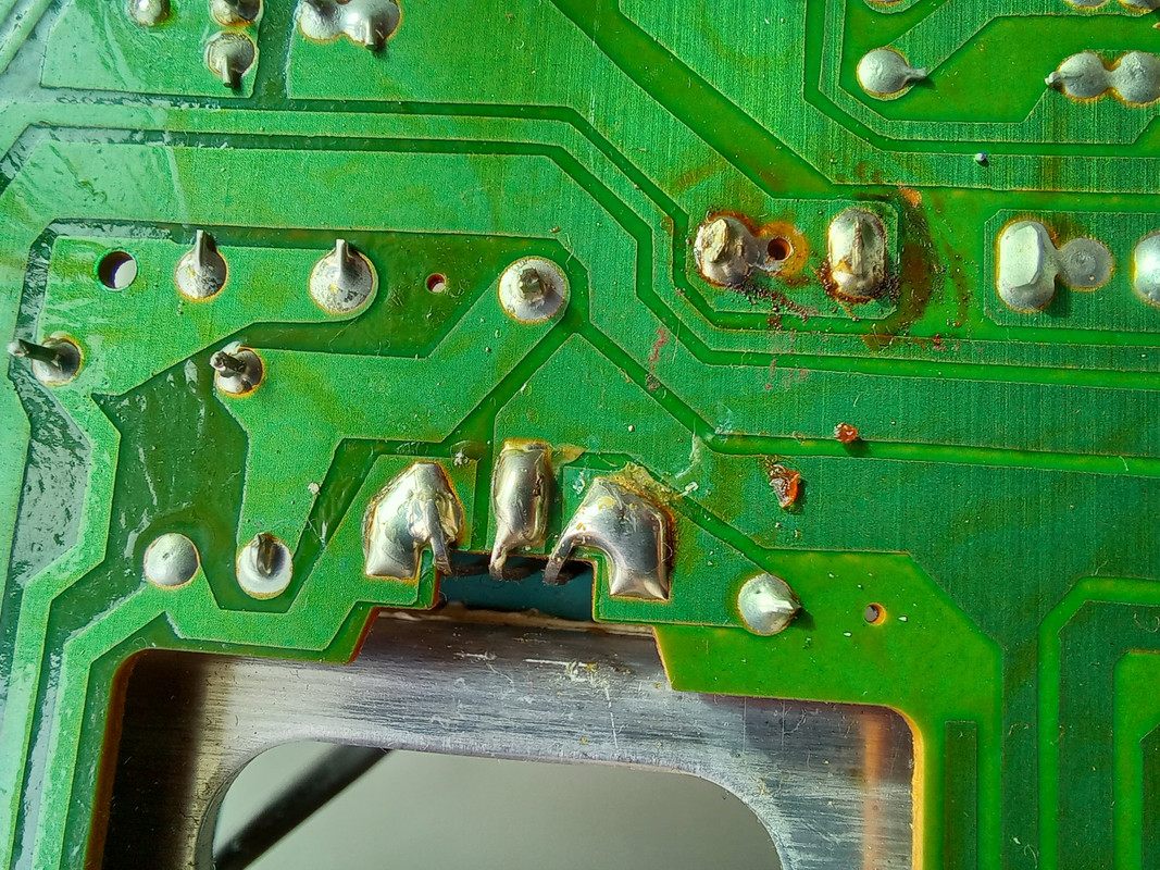

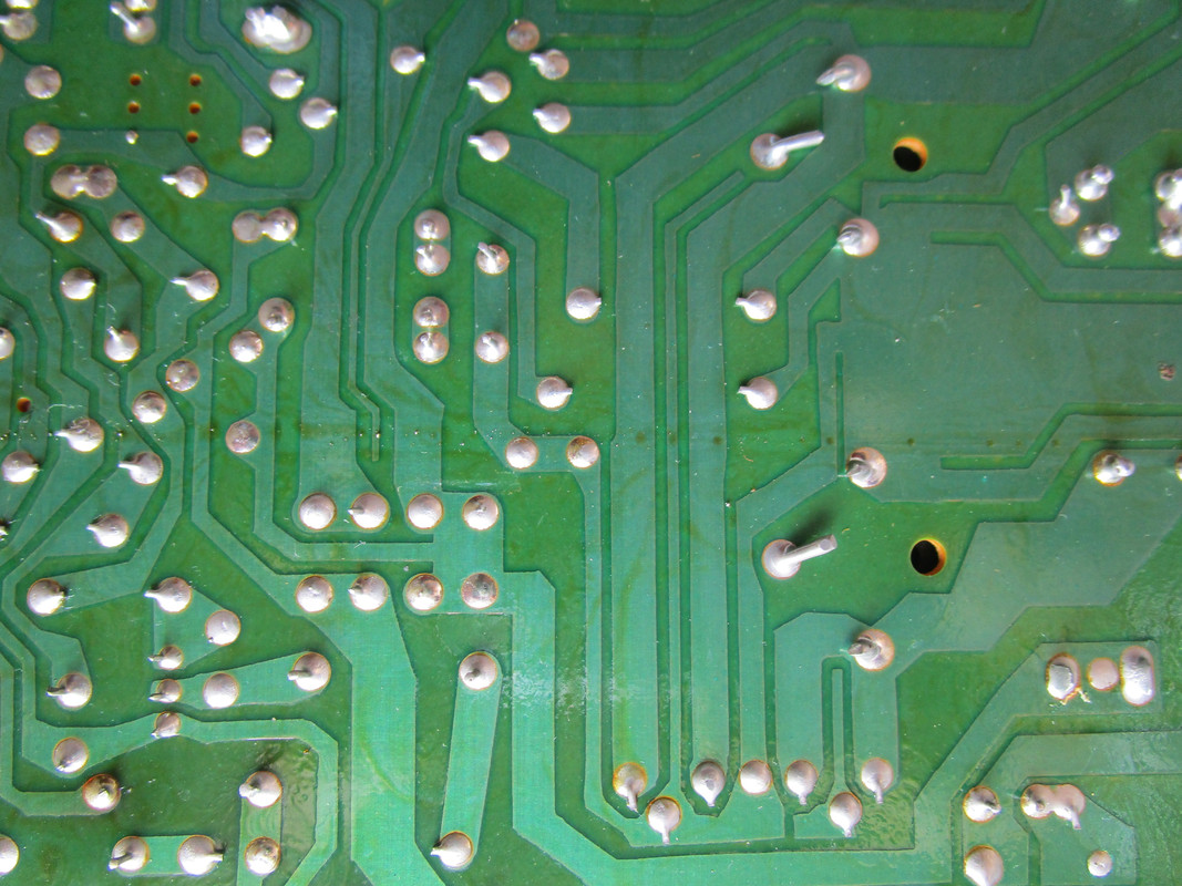

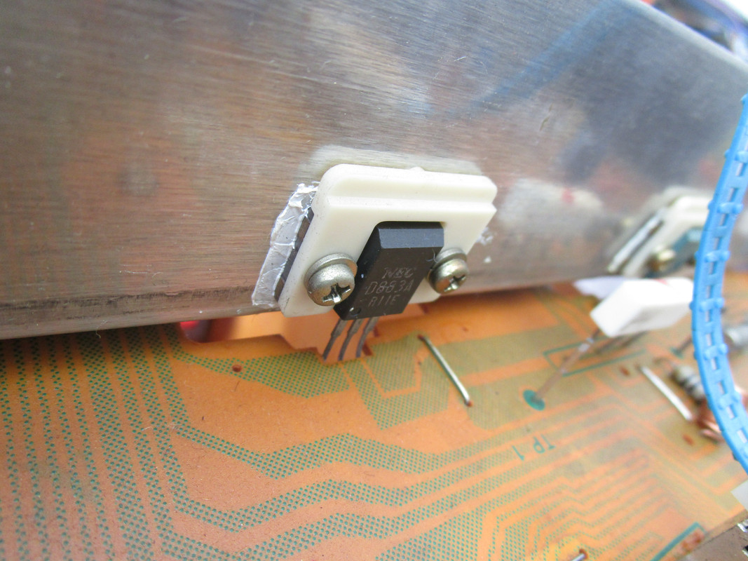

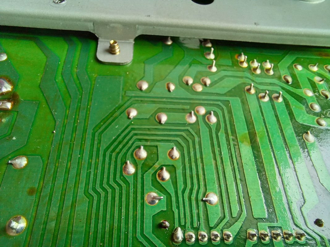

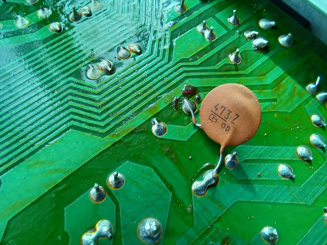

Algunos primeros planos de las soldaduras de los transistores amplificadores:

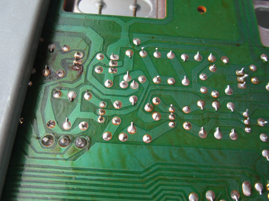

Y primeros planos de algunas zonas:
Muchas fotos, perdonad, pero bueno, a alguien le podrían servir para contrastar con el suyo.

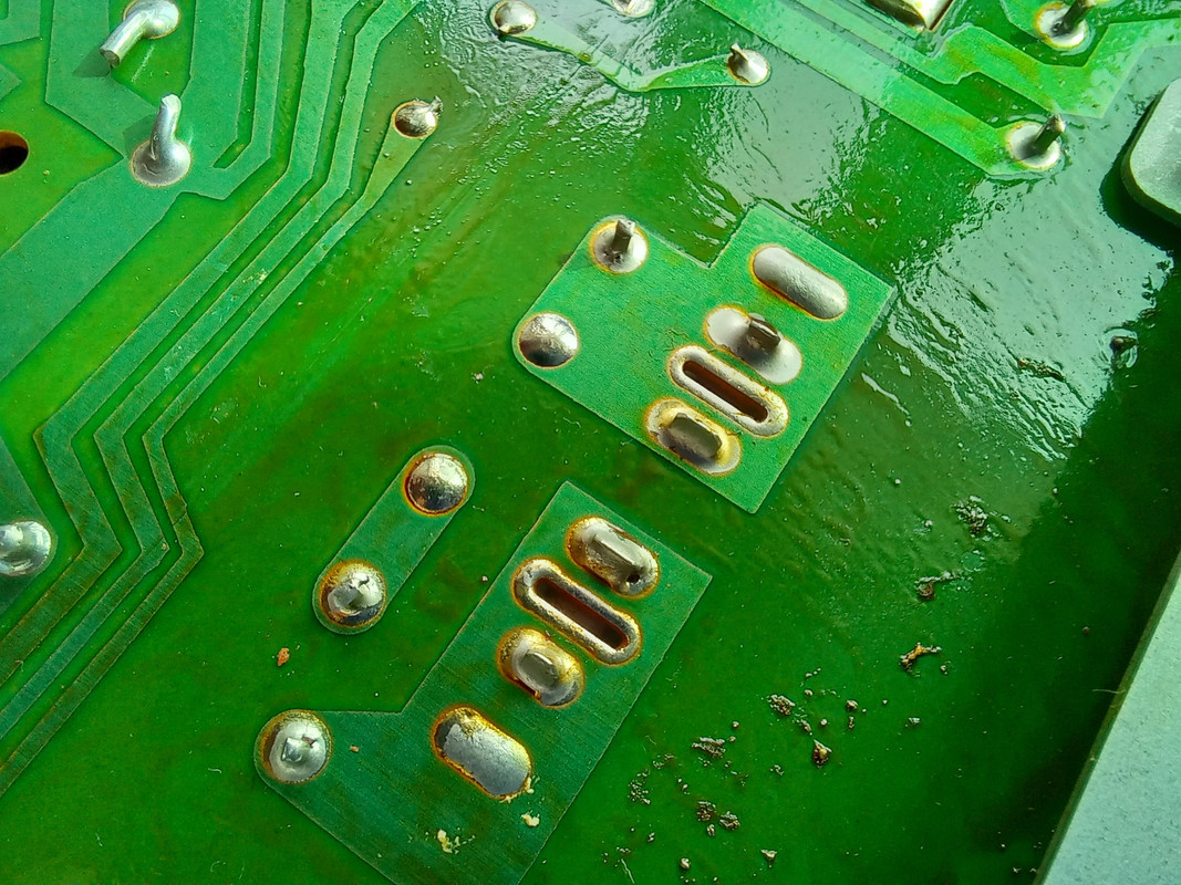

Otro punto por supervisar seria la placa propia suspendida que tiene el propio conmutador, podría estar ahí debajo la soldadura fría.

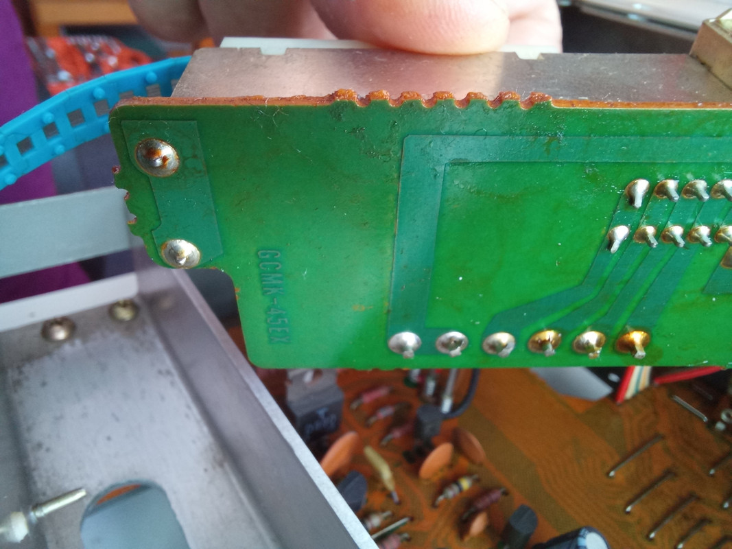

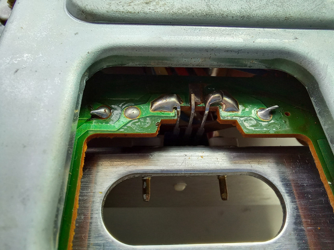

Este es el primer bloque del conmutador, el pegado al frontal:
Voy a empezar a dar puntos en las mas accesibles que vea feas.

Re: Pioneer SA-510 selector imput a veces deja un canal fuera
Mensaje: # 260499Mensaje casito »
quitando unas cuantas, pero podría ser efecto de las fotos, yo repasaría las soldaduras con efecto tiempo, es decir que aparentan viejas, el conmutador ese por dentro si que tendrá los contactos negros
