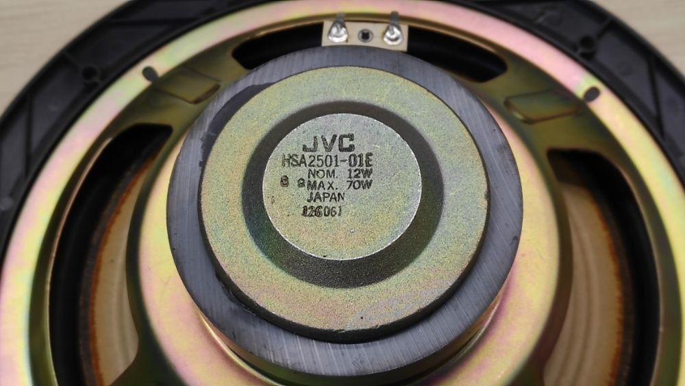

Hola a todos,
tengo una pareja de altavoces de los 80´s que no son ninguna maravilla, pero son los que hemos tenido siempre, y por un lado les tengo cariño y por otro estan en una casa de pueblo, que los utilizo en verano y semana santa, el caso es que uno de los altavoces distorsiona y saca un sonido super sucio, si cambio el altavoz no lo hace, o sea que necesariamente es el altavoz, pregunta, por las caracteristicas del altavoz y su baja potencia no encuentro nada para sustituirlo, ¿alguien sabe donde podria encontrar algo de esas caracteristicas? o ¿algun tipo de solucion que se os ocurra?
mil gracias,
es un 10" de 8 Ohmnios y una potencia nominal de 12W,

A mi también me extraña lo de 12W nom, pero es lo que pone grabado en la parte trasera, es que se ve fatal, tanto en la foto como en el propio altavoz, pero pone:
12 W NOM
Max 20 W
¿Eso sería posible?

Lo que dice en el altavoz es 12w nom. 70w max.
Es muy probable que la suspensión esté deteriorada, eso podría ser la causa del problema, y se puede cambiar conservando el altavoz original. Es más barato pero también más delicado y, si no lo has hecho antes, corres el riesgo de que no quede bien centrado y hagas la faena para nada.
https://lautsprecher-technik.com/Speake ... anguage=en
Igual me equivoco, pero aunque sea JVC tampoco parece un altavoz para echar cohetes.
En fin, estas son las opciones. Tú decides.

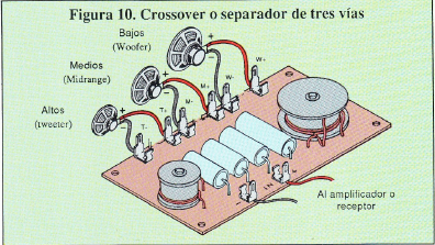

Para poner una placa separadora de frecuencias debes quitar los condensadores o cualquier otro componente que lleve actualmente. Aquí te dejo un esquema de montaje.
Los componentes de la placa o el orden de las salidas no tiene porqué coincidir con los de esta imagen. Lo que quiero que quede claro es que no hay ningún componente electrónico fuera de la placa. Los cables llegan a ella desde la toma de conexión del bafle y desde la placa hay tres salidas, para el woofer, el mid-range y el tweeter. Es importante tener en cuenta la polaridad de los terminales de los altavoces.
