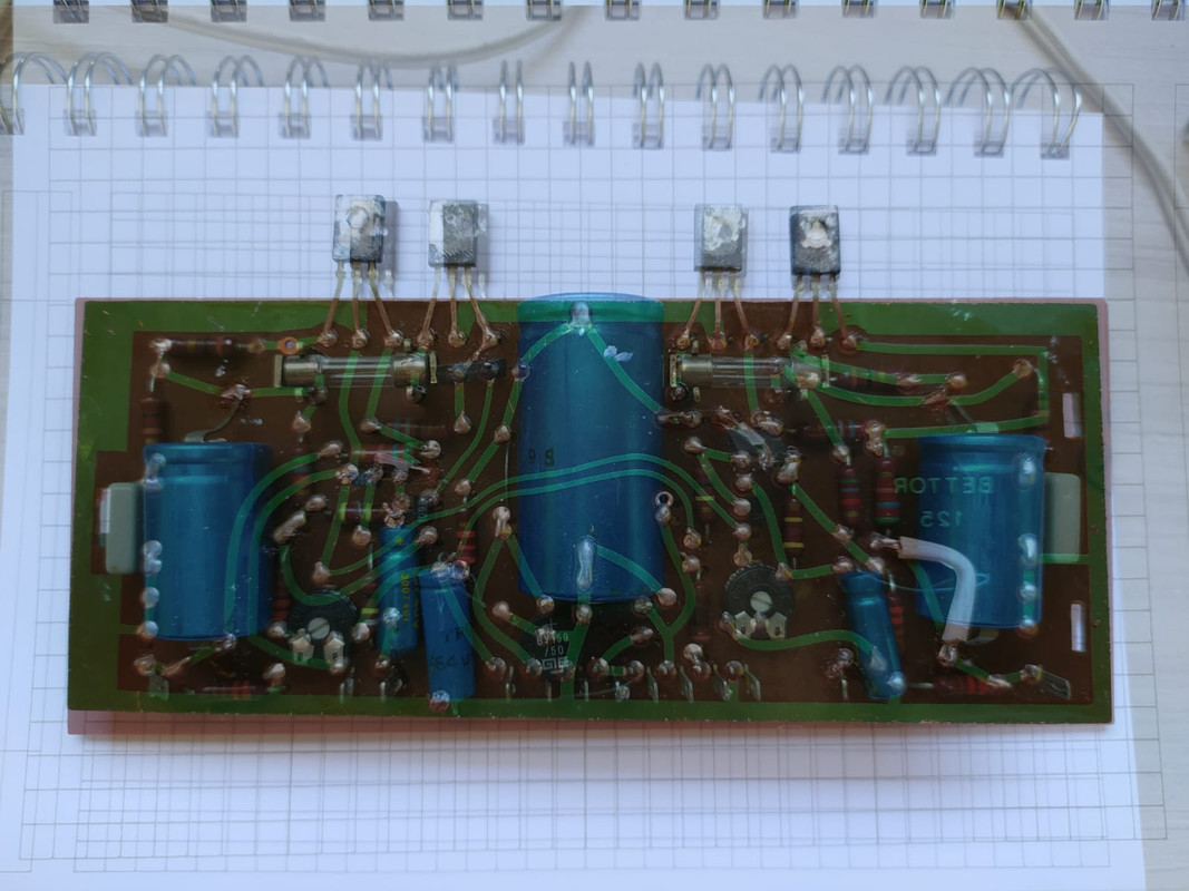

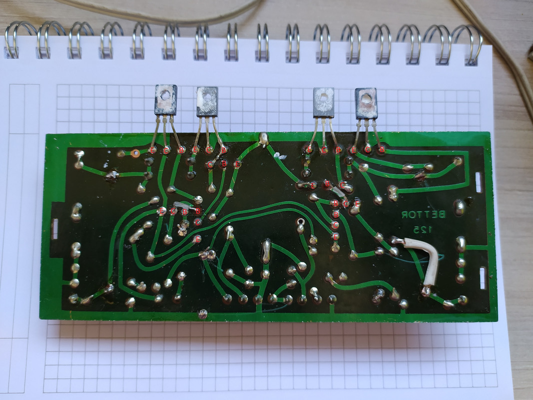

Paso entonces a la placa amplificadora. En su reverso (adjunto foto) pude ver signos inequívocos de que en el pasado había sido manipulada para hacer alguna reparación, hay pistas un poco dañadas y procedieron a unir mediante cable y estaño, puntos que tienen que estar comunicados. Les muestro también una transparencia que intenté hacer para poderse hacer una idea de como es el circuito (siento que no sea la mejor de mundo precisamente)

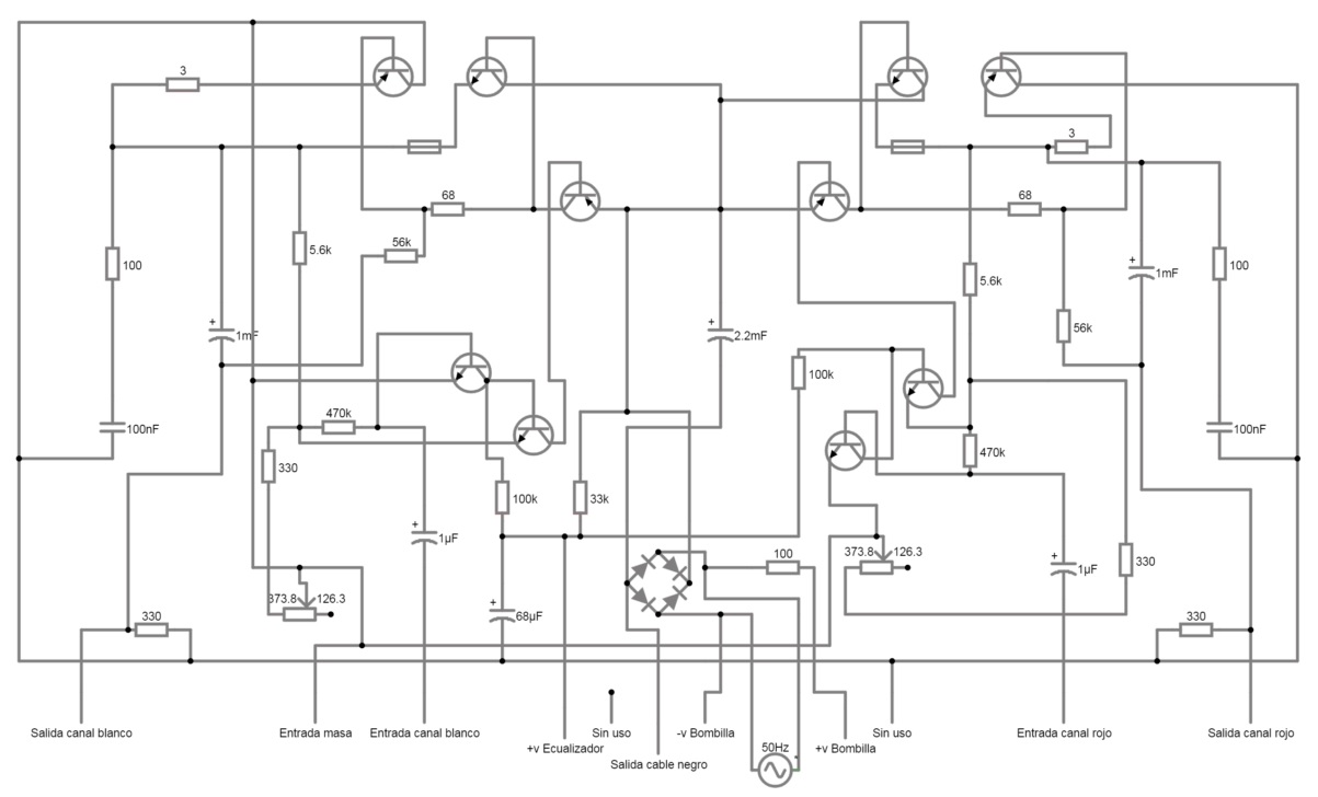

El MC150 observé que estaba colocado al revés de como debería, según el esquema eléctrico que procuré trazar observando el reverso de la placa (lo adjunto por si puede resultar de ayuda), así que lo sustituí por un BD140 nuevo, tuve que cruzar las patas del colector y de la base para que estuviesen dispuestas como las de un Mc150, ya que no pude conseguir un MC150 y el comentado leí que es equivalente. También por asegurar, sustituí los condensadores por unos nuevos compatibles. Les indico los modelos de transistores por cada canal, de arriba a abajo y de izquierda a derecha.
