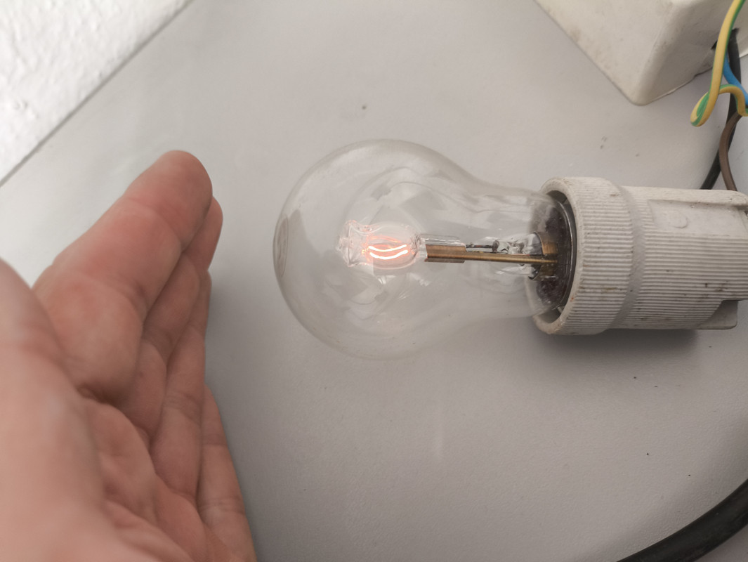

Encendido con lámpara en serie, se me enciende la lámpara, no obstante, tengo movimiento en el plato, luces en todo el equipo y no he llegado a probar el sonido. (No tenía los altavoces), cuando apago el plato la luz baja, así que más o menos se por donde tirar.
Comenzaré con los condensadores e iré poco a poco moviéndome a otros sitios, conforme vaya descartando errores.

Disipación sin señal 24w con máxima modulacion de 85 100w ¿Significa esto que una bombilla de 52w que he usado se me podía quedar justa y por eso se encienda?

Hola, por lo que dices , creo que la bombilla ya no hace falta. Su finalidad era que, en caso de cortocircuito, limitara un exceso de corriente dañino. En determinados puntos, como la fuente de alimentación o la etapa de potencia, la presencia de componentes en corto es muy mala, ya que la sobrecorriente matará a otros componentes que estaban bien, poniendolos tambien en corto, lo que aumentará ese exceso de corriente que irá destrozando más componentes a su paso.
Por eso, si la bombilla luce al maximo de forma permanente, hay que apagar el equipo inmediatamente. No ha sido asi; lo demostró la bombilla con su manera de comportarse. Es normal que bajara su iluminación al desconectar el motor del plato , ya que desaparece la corriente que circulaba por sus bobinas.
Los datos de disipación son otro tema : indican el consumo que debe dar el equipo en reposo (sin música ni radio ni plato ni cinta ni nada, y con el volumen al minimo ) y a plena potencia. Vale la pena comprobar si ahora el consumo en reposo es muy cercano a esos 24 W. Si está algo excedido, hay motivo para sospechar que la corriente de reposo en la etapa de potencia esté un poco alta; en tal caso habrá que comprobarla y , si fuera necesario, ajustarla .

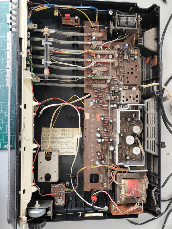

Muchas gracias por tu aclaración, me quedo más tranquilo, hoy he abierto la patata y he comenzado a hacer fotos como un poseso, algo de óxido, suciedad y los cables de la fuente de poder con champiñones, he comenzado la limpieza. Igual les doy algo de laca de uñas transparente cuando comience en serio. (Se me ha quedado sin batería la aspiradora y he parado)
No parece que coja mucha señal pero bueno, poco a poco.
La bombilla a medio gas.
El interior del dispositivo.

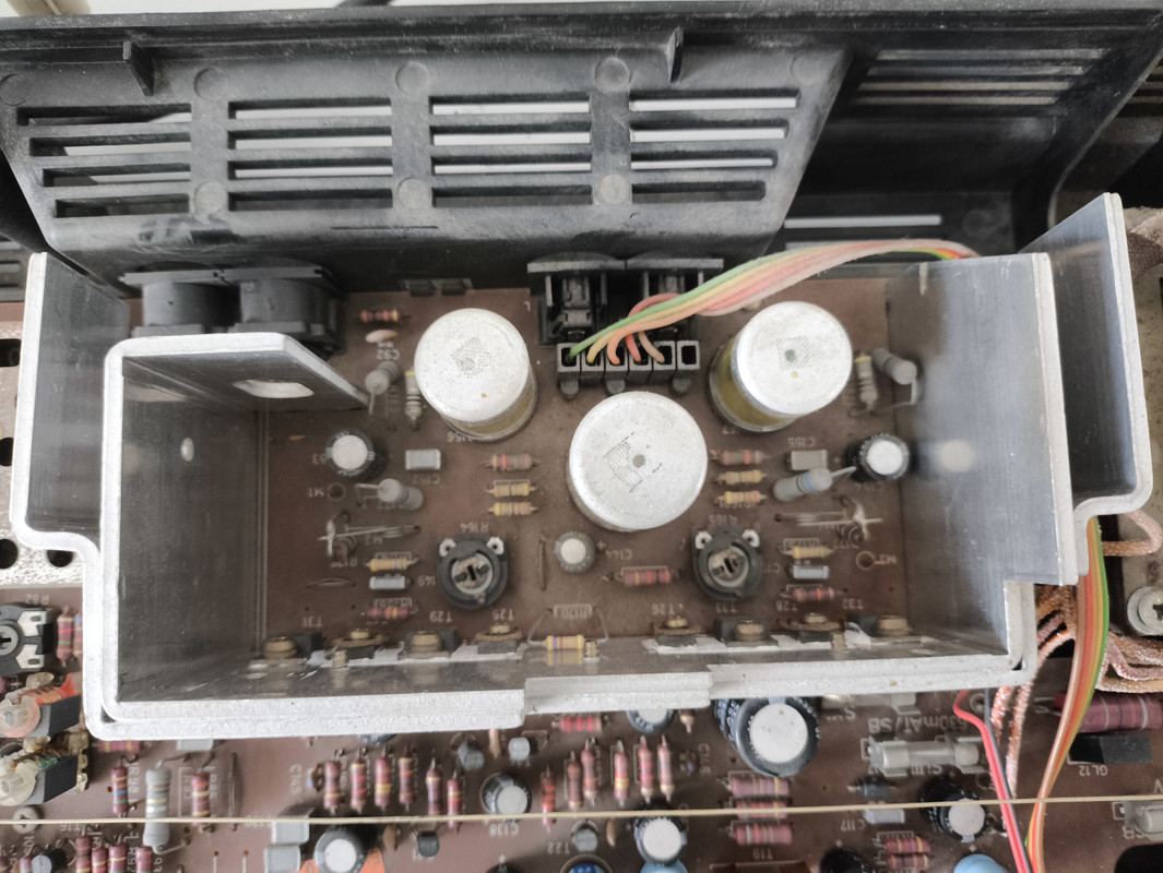

Bien, comprobado que el sonido se escucha divinamente, los potenciómetros no hacen ruido, aunque noto una subida de tensión cuando le doy volumen y parpadeo de las luces no me fío, probablemente haya algún condensador bajo, ya toca limpieza buena, los dos condensadores negros de la etapa de potencia se calientan, así que debo revisarlos. Si fuera ese el único problema sería la leche para 17€...

He cambiado todos los condensadores pequeños, los grandes de aluminio me dan buenos valores, he medido las resistencias variables y las he puesto a 7,8 ma (estaban a más de 20).

hola, en ese circuito no hagas el ajuste de bias por corriente, sino por tensión. Sin bombilla ni señal en la entrada ni carga en la salida, has de tener 7,8 mV midiendo en las resistencias de emisores, no en las variables. Si no , los finales pueden quemarseCacike escribió:he medido las resistencias variables y las he puesto a 7,8 ma (estaban a más de 20).

Si si, perdona son milivoltios, se me fue la mano, ahora están ajustaditos y ya la luz no hace parpadeos, se ha solucionado el problema.

De todas formas si la corriente de reposo era mayor de 20 mA, hiciste bien en efectuar el ajuste. Ha de estar en 20 sin superarlos . Ahora no debe haber sobreconsumo.
