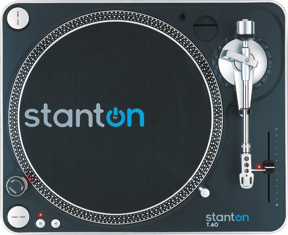

Hola y buenos días.
Un amigo me ha pasado un Stanton T60 que quiere que recupere para regalárselo a su hija.
Es un tocadiscos como el de la imagen y está diseñado para hacer scratch o como se escriba.
Le he dicho que mejor no, que miramos otro. Pero el insiste.
Al plato le falta tan solo el porta, la cápsula y evidentemente la aguja. Eso no es problema porque de eso tengo yo.
Pero no se cómo ajustar estos elementos en este, no se como definirlo exactamente, engendro.

Hola AC/DC. Como tú dices, ese tocadiscos está pensado para scratch. Tanto el brazo como el portacápsulas son rectos, es decir que no corrige el ángulo de ataque de la aguja. Está claro que no dará el mejor sonido posible. Si lo quiere para disfrutar de la música, podrías mejorarlo poniendo un portacápsulas acodado.
https://a.aliexpress.com/_Euqu5rI
No sé si este porta tendrá un ángulo correcto al 100%, ya que eso depende de la longitud del brazo, pero la diferencia será poca y siempre será mejor que uno recto.

Pues no señores, mI gozo en un pozo. Al ser tan corto el brazo el porta curvo es incluso peor, creo que buscaré un porta que permita llevar la aguja lo más lejos posible. Gracias por la ayuda. :D

Sí, yo yo también me fijé en lo corto que es el brazo. Creo que hay otra cosa a tener en cuenta, y es la ubicación del pivote del brazo, que está muy cerca del plato, dada la longitud del brazo. Me parece que va a estar complicado. Ese tocadiscos ha sido diseñado para un uso concreto y no sé si será posible hacerle cambios que no traigan otros problemas.

Hola, pues si que está el asunto complicado. Como decis, se trata de una maquina que solo es para hacer scratch y por eso el brazo no tiene acodamiento. De esta forma desaparece la fuerza lateral skating que haria saltar la aguja durante la realización de este efecto.
Como según parece lo quieren utilizar simplemente para audición , hagas ahí lo que hagas siempre sera una ñapa. Pero en fin, como no queda otra....
A mi se me ocurre una pequeña idea, te la cuento por si puede servirte
Para empezar, en ese tipo de brazos, como son cortos, la aguja siempre hay que ponerla muy adelantada hacia fuera. Te dejo esta pinchada, donde el Dj está utilizando platos de este tipo para que te hagas una idea
De momento ya tenemos algo: la aguja tiene que quedar muy adelantada. ¿tienes una capsula concorde, de las que se enchufan directamente al brazo sin concha ? Te valdria muy bien como guía para saber cual es la posición exacta de adelanto de la aguja
Podrias utilizar la concha original del brazo, de forma que la capsula que pongas definitivamente la dejes ligeramente angulada, o sea, que el tornillo derecho quede totalmente al borde de su orificio alargado, y el izquierdo no tan afuera.
Asi reduces el error tangencial de la aguja con el surco, pero al hacerlo así, nace otro problema, la fuerza skating que intenta llevarse la aguja hacia el centro del disco. Como el brazo no tiene anti-skating, la aguja puede saltar en transitorios de graves o por una simple motita de polvo
Es decir, tienes que jugar con dos problemas contrapuestos entre si, angulo de acodamiento y skating, hasta lograr una situación de compromiso. Con un disco sin surcos puedes ir tanteando este ángulo de forma que el brazo avance despacito, sin brusquedad , hacia el centro.
Si por el acodamiento que des definitivamente a la cápsula, hay problema para ensartar el tornillo izquierdo, siempre quedará el recurso de pegarla a la concha, en vez de atornillarla. En ese caso conviene que uses algun pegamento de contacto, por ejemplo supergen, que fije la cápsula con suficiente seguridad para que no se caiga durante la audición ( vaya desastre!! :spin: ) pero que a la vez no dé dificultades si en el futuro se quiere desmontar.
Por lo demás, las precauciones de siempre: cablear la capsula respetando el código de colores. Despues equilibrar el brazo girando la pesa sin que importe la indicación de la escala, de forma que éste no intente irse hacia arriba ni abajo; es decir, que el brazo visto de lado quede paralelo al plato. Seguidamente poner la escala a cero sin dejar que gire la pesa,y por último volver a girar la pesa de forma que, ahora sí, la escala indique el valor del peso especificado para la aguja empleada
Como te decia, en el fondo todo esto es una ñapa, pero igual te sirve para salir del paso

Hola, no tengo ninguna cápsula de esas tipo Concorde pero efectivamente hice lo que has comentado, fuí jugando con la la posición de la cápsula (Stanton 500 y aguja Pickering D-1507DJ-DP a 3.5gr.) hasta que me pareció, a ojo de buen cubero, que la aguja se mantenía más o menos tangencial al surco en mitad del LP. Suena muchísimo mejor de lo esperado y no escucho ni distorsión ni sibilancia. Ahí se queda. Gracias a todos.
