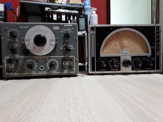

Necesito un generador de radio frecuencia para ajustar un superheterodino a válvulas,¿alguien me lo podría vender, alquilar o prestar?

Si es una radio sólo AM el generador no es indispensable, te sirve cualquier emisora comercial de la que conozcas su frecuencia.
Una emisora es un generador de RF, la buscas con el trimmer de la bobina osciladora , la llevas al sitio que le corresponda en el dial y a retocar trimm de antena y las F.I. a máxima señal.
Así lo hago yo desde hace 40 años y tengo 3 o 4 generadores.

Si sigues con la idea de comprar, dime algo. Tengo para vender.
