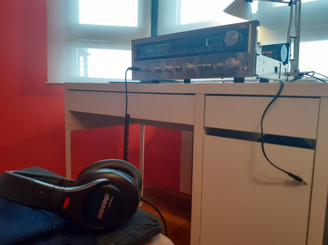

Buenas, siguiendo con mi mes horribilis, He bajado del trastero el receiber que tenia preparado para montarme mi rinconcito en el pueblo este verano y sorpresa: canal izquierdo que ahora va bien ahora no...
Que mes llevo.
No parece grave, el fallo lo da sobre todo a volúmenes bajos, parece como que el canal izquierdo baja un poco el volumen y hace distorsiones y chisporroteos leves, en cuanto subo la rueda del volumen vuelve, a veces cuando quito y pongo el estéreo, a veces cuando toco el balance..., a veces se queda bien, a veces mal... es totalmente anárquico.
Echo litros y litros de lubrilimp en todos los potes y palancas y a veces se atenúa pero no desaparece.
Pienso que puede ir por tres caminos:
- Potenciómetros sucios o con pista ya perdida...
- Alguna soldadura por debajo que esté limite y hace un contacto mínimo que va y viene.
- Canal jodiendose... TERROR.
- EDITO: UNA CUARTA RESPUESTA QUE SI LLEGO A CAER ANTES... EL RELÉ.
Hay alguna forma de descartar que un canal se está yendo?
Con auriculares exactamente igual.

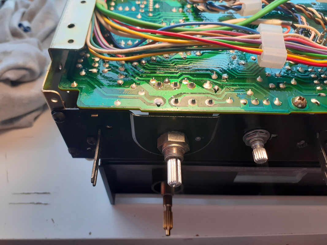

Puede ser que tenga localizado el problema.
anoche le di una nueva limpieza con lubrilimp a todos los potes y casi desapareció el problema, eso sí de vez en cuando tenía que jugar un poco con el pote de volumen para que volviera a enganchar el canal izquierdo.
esta mañana lo he encendido y el canal izquierdo mudo, he puesto el balance totalmente desplazado hacia el canal izquierdo y forzando el potenciómetro de volumen en todas direcciones veo como se engancha y se desengancha el canal...
creo que el problema podría estar localizado en ese potenciómetro doble, una que pista que ya no admite más limpiezas, simplemente está casi caput.
una pena que cueste tanto sacar esos potenciómetros soldados a placa en 6 puntos a la vez... hace poco tuve que cambiar un potenciómetro de tono en un SA-710 y sufrí las de Caín.
Intentaré sacarlo para limpiarlo y revisarlo concienzudamente.

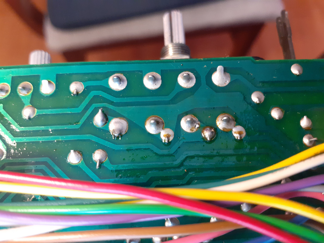

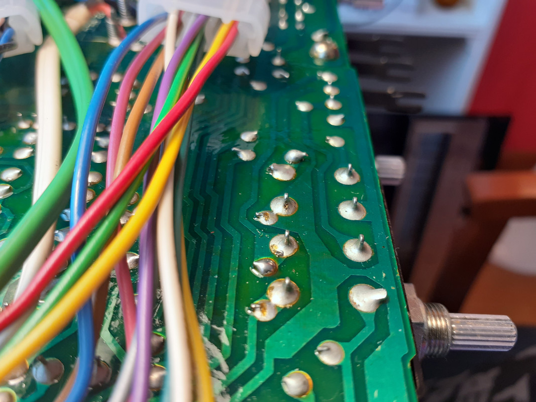

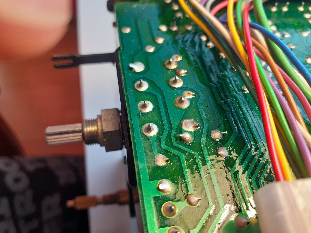

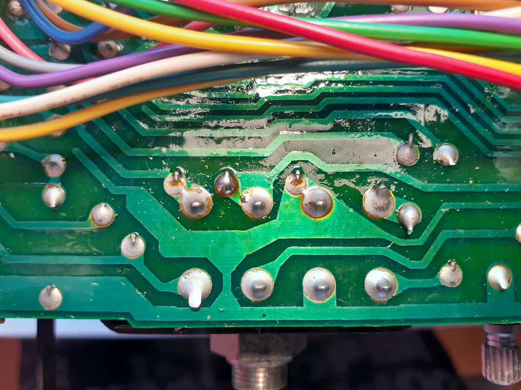

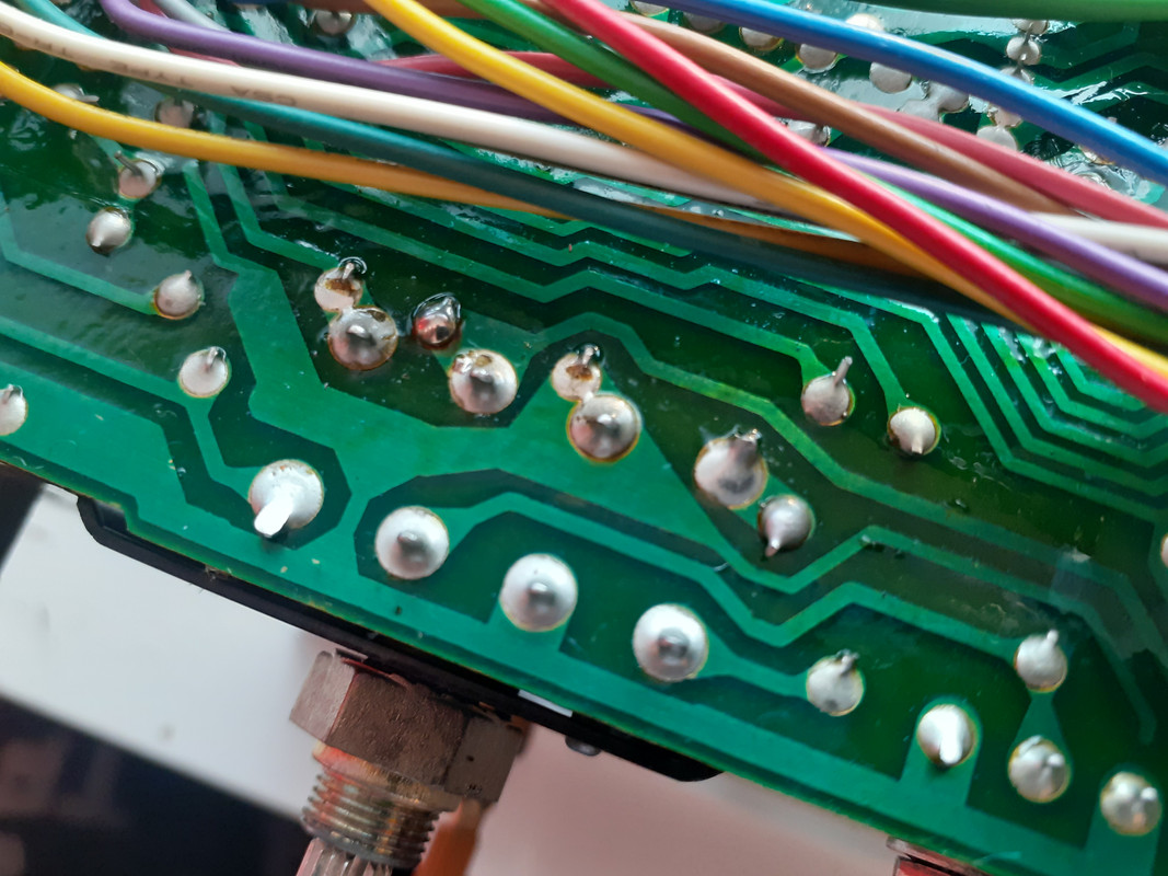

He llegado a la zona de las soldaduras de ese pote doble y no me gusta lo que veo, a lo mejor esta bien y es así pero...
el pote lleva dos líneas de soldaduras de cuatro puntos cada una, las tres propias de cada pista y una cuarta que parece un puente de tierra o algo así.
El caso es que la línea de la primera pista, que entiendo yo que es uno de los canales parece estar bien, pero la segunda línea, uff, incluso parece haber una soldadura reciente, la de la gotita de estaño brillante, no parece que sea coetánea de las demás..
Tenes alguna opinión al respecto?
Debería resoldar todo eso y a lo mejor aquí acaba la historia, o debería sacar ese pote completo y limpiarlo bien fuera revisándolo por dentro si es necesario?

Hola deshollinador. Las soldaduras se ven bien, pero no cuesta nada ponerles un poquito de pasta de soldar y darles un repaso. Así sales de dudas.

okay gracias, repasaré esas 8 soldaduras. junto con las 8 con las que se unen.
una duda tengo ahora, no uso pastas de soldadura ni cosas de esas, siempre he usado soldador y estaño de calidad, no sé si tiene más importancia de lo que pensaba...
me recomiendas que empiece a cambiar el chip en ese sentido?

El estaño para electrónica suele estar hueco y llevar flux en su interior. La pasta, o flux o resina, facilita que el estaño fluya y se una correctamente al cobre. En este caso, además, te evita añadir más estaño. Si pones un pelín de pasta en la soldadura y luego aplicas el soldador, tendrás una soldadura limpia y como nueva aprovechando el estaño que ya estaba puesto.

Cuando me has dicho que no estaba mal le he pegado un punto de repaso a todas esas soldaduras. Mañana pillare la pasta también.
Le he metido un nuevo chiflazo de lubrilimp.
El caso es que no ha cambiado nada...

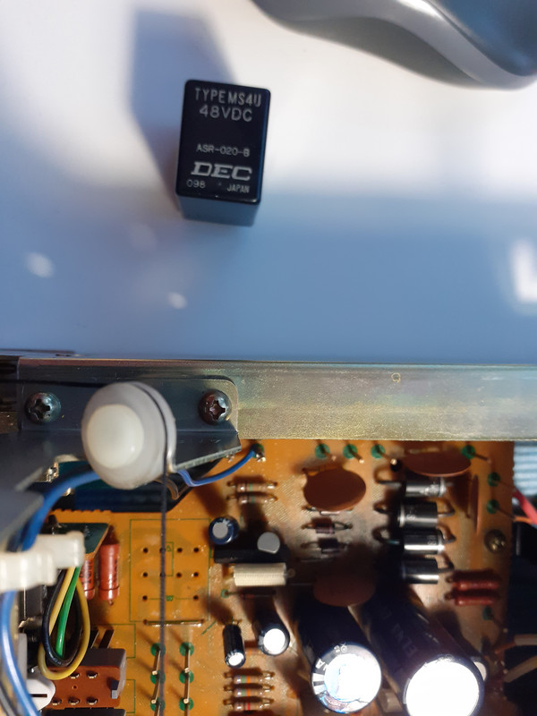

Y por otro lado el relé, a veces (alguna vez a los 20-30 segundos) salta y el pilotillo verde de "fuente conectada" cuasi parpadea.
Unos cuantos segundos después vuelve a activarse todo... y aqi no ha pasado nada.
Y descubrimiento de ultima hora, moviendo el cajetín del relé el canal derecho va y viene... también ahí hay reacción :roll: Igual es el relé lo que esta sucio, ya recuerdo tener que limpiar un relé una vez... a ver si consigo abrir el cajetín, esta en una posición muy mala, en este ampli esta todo muy "apretao".
EDITO: CREO QUE BLANCO Y EN BOTELLA...

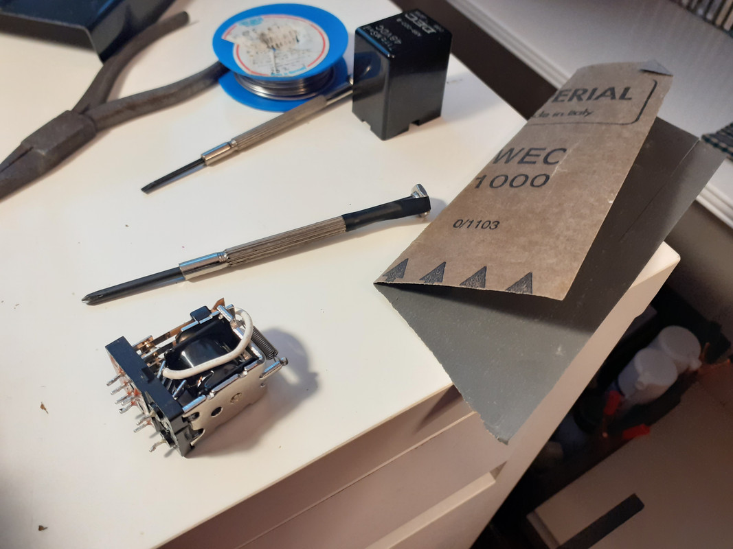

Bueno, pues era el relé, al menos lo del canal.
Que lástima no haber visto antes ese hilo de Audiokarma..., me hubiera evitado todo el guarreo de tocar y retocar cosas que en realidad están bien.
Una limpieza de potes y listo, no las 28 que le metí, ni el retoqueteo de soldaduras del potenciómetro que en realidad estaba bien.
Lo he sacado, me compré un absorbedor de esos de estaño y ya no volveré a penar para sacar una soldadura múltiple.
He seguido exactamente este video paso por paso:
Por cierto: abrir las cajas de los relés estando puestos, (para echar lubrilimp o limpiar los contactos si la postura deja) es casi imposible, ya me pasó otra vez y esta no ha sido distinto.
Una vez fuera es casi igual de imposible y he acabado rompiendo una de las pestañas como el del video.
Después lija muy fina, limpia-contactos cerrar y volver a colocar.
Lo malo que me he encontrado: tantas soldaduras y algunas dobladas hace inevitable toquetear mucho para desoldar: daños colaterales en la pista... En fin, después de colocado he visto continuidades con el polímetro y todo daba bien.
Le he dad la vuelta, reconectado y todo y... canales perfectos !!!
Era el Relé, aunque ya digo siempre tendré la duda de si era suciedad o soldadura mala.
Estaré un par de días testeando y buscando ruiditos por lo que me pueda haber cargado.
