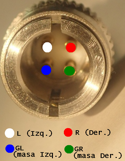

Genial probaré en cuanto pueda. Sabes cual es la correspondencia pines del brazo - rca ? Gracias!

Rojo y blanco corresponden al canal derecho e izquierdo respectivamente, en la parte interior de los RCA. Los demás son masa, parte exterior de los RCA y brazo, y quizá también el chasis.
