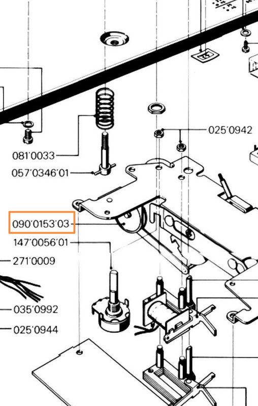

Quisiera haceros una consulta por un problema que tengo en mi plato Lenco 833DD con el disco de fricción de subida y bajada del brazo y su lubricación.
Este plato es un modelo del año 77 con tracción directa controlada electrónicamente y que adquirí en Ebay hace unos 15 años. El plato, además de bonito con una fabricación suiza de las de antes (1977), incluye un mecanismo electrónico de autostop construido con un comparador Collpit con un CI. que detecta variaciones de voltaje en una bobina y una pieza de ferrita montados en el eje del brazo que cambian cuando se mueve (cuando lo abrí flipé por lo curioso y simple a la vez de sofisticado).
Debido a que la edad le ha pasado factura y los pulsadores ON y OFF habían perdido la sensibilidad para inciar el funcionamiento y activar correctamente la electrónica de autostop y debido a que la palanca de bajada y subida del brazo caía a plomo junto con el resorte de subida que da un golpe al brazo y lo lanza con fuerza hacia arriba, me he animado a repararlo ya que tengo ciertos conocimientos electrónicos.
Encontré en el portal Vinylengine del manual de servicio pero no indica nada sobre lubricaciones ni mantenimientos mecánicos aunque si de la reparación de la electrónica. He dado vueltas por internet y he encontrado cosas de otras marcas de tocadiscos pero no se refieren nunca a un disco de fricción lubricado (al abrirlo he encontrado la grasa seca y pegada de ese mecanismo de unos 2.5 cm de diámetro formado por dos piezas semicirculares fijas y una circular central móvil de 2cm con dos palanquillas simétricas que activan/desactivan un relé al moverse ). He probado diferentes grasas de silicona que tenia por casa y hasta grasa de bicicleta pero el resultado es nefasto. En videos de youtube para platos con mecanismo de pistón he visto que se usa grasa de silicona para modelismo de 400.000 CPS (desconozco si es muy denso o no para este tipo de cosas) y si eso es válido para un disco de fricción. Por lo tanto, ¿alguna recomendación o consejo?.
En fin, disculpad si este tema ha sido tratado antes en el foro y he sido torpe al no encontrarlo por las búsquedas.
Gracias por adelantado.
Un cordial saludo.

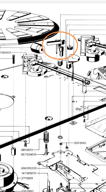

De todas formas, sea lo que sea ese sistema de fricción, tiene que haber algún pistón que eleve la pieza 050.0403 que sube y baja el brazo. Y ese pistón, normalmente, lleva grasa de silicio de 500000 centiStokes.

Re: Lenco 833DD lubricante adecuado para mecanismo de fricción subida/bajada del brazo.
Efectivamente, ese aceite de motor no es adecuado para lubricar esa pieza. Tal como muestra el esquema, el disco de fricción consta de una pieza central que se mueve entre otras dos, fijadas por un tornillo central y una tuerca con arandela de presión. He comprado la grasa de silicona 500K cSt que me recomendasteis y estoy a la espera de recibirla para probarla.parasimples escribió: Mié Abr 08, 2026 8:01 pm No sé si ese disco de fricción requiere engrase o no. Quizá sea un freno seco, pero seguro que ese aceite 0W-30 está lejos de ser la solución.
Tal vez lleve un tornillo y baste con apretarlo.
No debe tratarse de freno seco, porque las superficies de roce del mecanismo son metálicas y, al abrirlo, había grasa reseca por el paso del tiempo. Antes de desmontarlo puse una gota de aceite ligero de silicona y eso agravó el problema; luego probé otros productos caseros que no funcionaron. Lo que mejor ha funcionado, una vez abierto y limpio, ha sido una grasa de silicona para las juntas tóricas, apta para aparatos de uso alimentario, que tengo para la cafetera de cápsulas.
