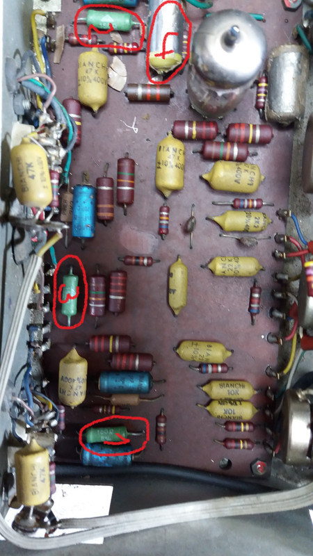

[/img]
Si alguien consigue ver la imagen que acabo de insertar, agradecería saber el valor de las resistencias 1,2y 3. Creo son de 180 Ohms las 1 y 2. la 3 está quemada y no se el valor.
Gracias y saludos
jua Luis
[/img]Si alguien consigue ver la imagen que acabo de insertar, agradecería saber el valor de las resistencias 1,2y 3. Creo son de 180 Ohms las 1 y 2. la 3 está quemada y no se el valor.
Gracias y saludos
jua Luis

Bienvenido, pero no se ve la imagen.

Hola, he intentado subir la imagen. No lo consigo. Si me envías un correo te la pasaría a ver si puedes ponerla aquí. El mío es guajedelieres@gmail.com. El problema del mío es que se le había ido el condensador de la fuente y se quemaba una resistencia, las otras también estaban tocadas pero las pude medir. Esa tercera es la que no conozco el valor.
Gracias, salud y saludos.

Creo que ya lo he conseguido. ¡borrico que es uno! Sería la resistencia 3, las otras son 180 Ohms. Gracias por la ayuda.
Salud y saludos
Juan Luis
