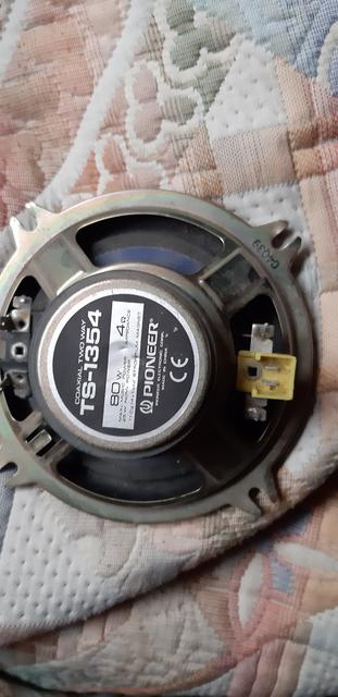

Tengo una duda con la conexión altavoces de coche Pioneer TS-1354. Tienen dos pares de bornas ¿ Son para elegir una de las dos o cada una para cada cono?

Prueba con un tester haber si están interconectadas.

Diría que simplemente son las bornas de los dos altavoces, graves y agudos, que el de graves debes conectarlo directamente a la salida del ampli, y que el de agudos tendrás que conectarlo a través de un filtro, o quizás sólo de un electrolítico no polarizado para que reproduzca sólo los agudos...

Gracias por los consejos. Probaré a ver que tal.
