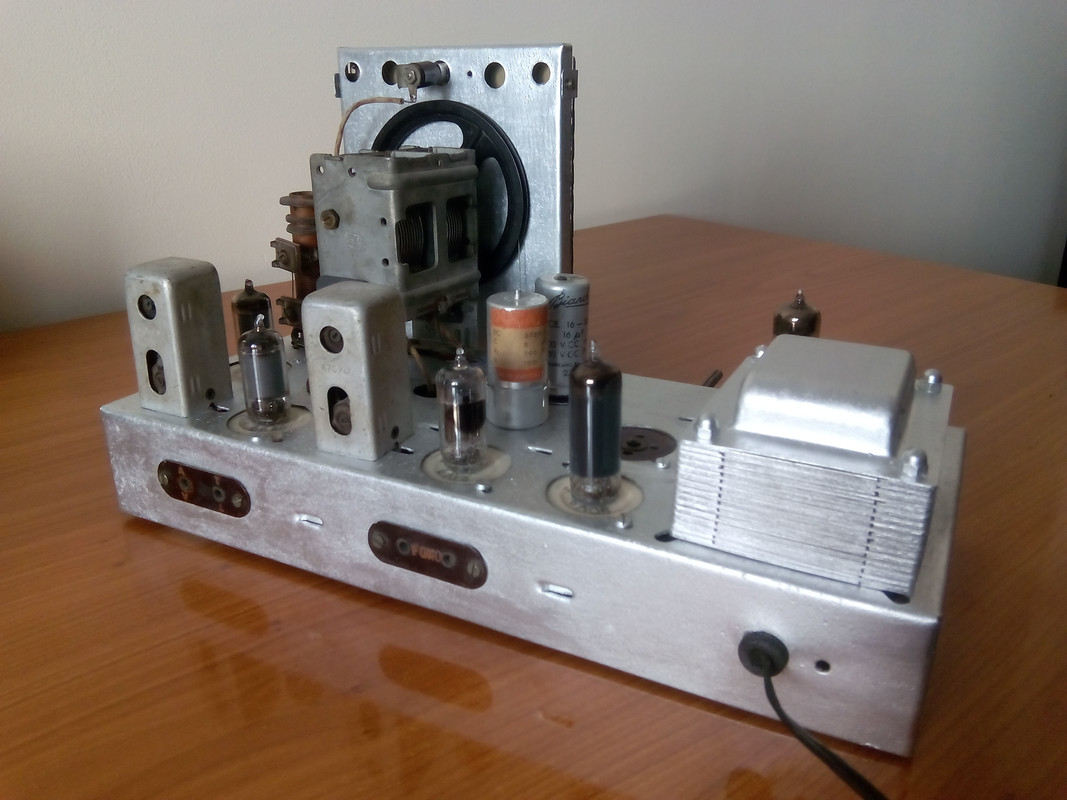

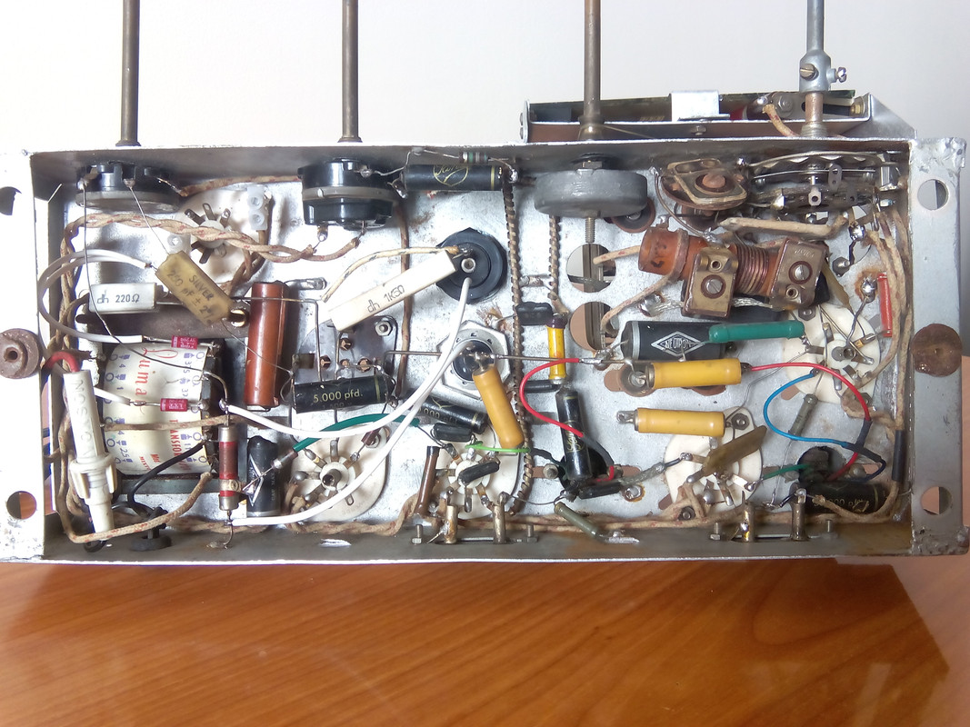

Os paso algunas fotos de la radio en cuestión:
La válvulas que monta son 6X4, 6AQ5, 6AV6, 6BA6 y 6BE6.
La radio no tiene marca pero sospecho que es uno de los kits que en la época vendía Comercial Radio Bertrán. En cuanto al esquema, lo único que he encontrado es uno parecido de una radio Point Bleu modelo A105.
De momento los trabajos que he hecho han sido:
- aunque el filamento de la válvula rectificadora 6X4 se encendía, no rectifica correctamente y a la salida me daba corriente alterna, así que la reemplacé por un par de diodos BY259. Veréis que la he dejado puesta para conservar la estética del aparato pero por debajo está desconectada.
- la bobina de campo del altavoz estaba quemada y la he reemplazado por una resistencia de 1K5-7W
- limpiar en conmutador de ondas con CRC.
- limpiar contactos de la lámpara detectora (6BE6).
- comprobar posibles cortos en los condensadores electrolíticos del filtro pi. Aunque están "perjudicados" conservan algo de capacidad y de momento no los he reemplazado porque no tengo repuesto de 500V.
- arreglar el hilo del dial.
Para ponerla en marcha lo primero que hice fue comprobar la rectificadora desconectando todo lo demás, cuando tuve tensión positiva alimenté la etapa de potencia (válvula 6AQ5) conectando a la entrada una radio para comprobar si amplificaba... y eureka! si que amplifica! pero con bastante ruido de fondo... seguramente por los condensadores del filtro pi aunque no descarto que la válvula amplificadora 6AQ5 esté "perjudicada".
Una vez comprobado que amplifica y no se calienta excesivamente ninguno de los componentes alimentados conecté el resto de etapas y... mi gozo en un pozo... sólo el ruido "de alterna" :( Pero al toquetear en la entrada de la válvula amplificadora de FI (6BA6) con un lápiz de carbón... SUENAAAAAAAAAA LA EMISORA LOCAL DE AM!!!!!! Tengo que reconocerlo, casi se me saltan las lágrimas, y es que como dice mi mujer "es lo más cerca que he estado de mi abuelo".

Vete pensando en cambiar todos esos condensadores negros que veo derretidos.
Veo que la rectificadora, ha sido sustituida por 2 modernos diodos.
Si vas a mantenerlos asegurate de desconectar la valvula. Evitaras problemas y ahorraras consumo.
Ademas, deberias poner, en serie con cada diodo, una resistencia de unos 150 ohms 3-5W.
Si no, la tension de alta en el condensador de filtro, será demasiado alta.

- una resistencia bobinada de 30+170 ohms del punto medio del secundario del trafo a chasis (recuadro azul), creo que es de donde salió el humo que decía mi padre, se la ve chamuscada :oops: .

- en cuanto a los condensadores derretidos, te refieres a los de papel, verdad? (los marcados en un círculo rojo)
Saludos y gracias por tu ayuda.
Aquí una foto para que podáis ver lo de los condensadores y la resistencia bobinada:

Si son esos negros, esos se cambian todos siempre.

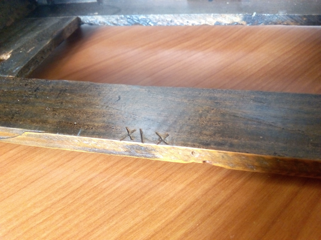

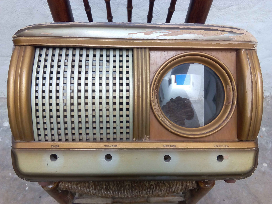

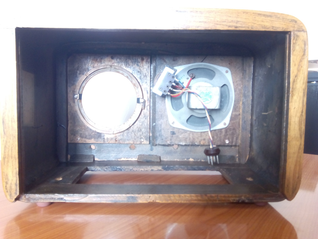

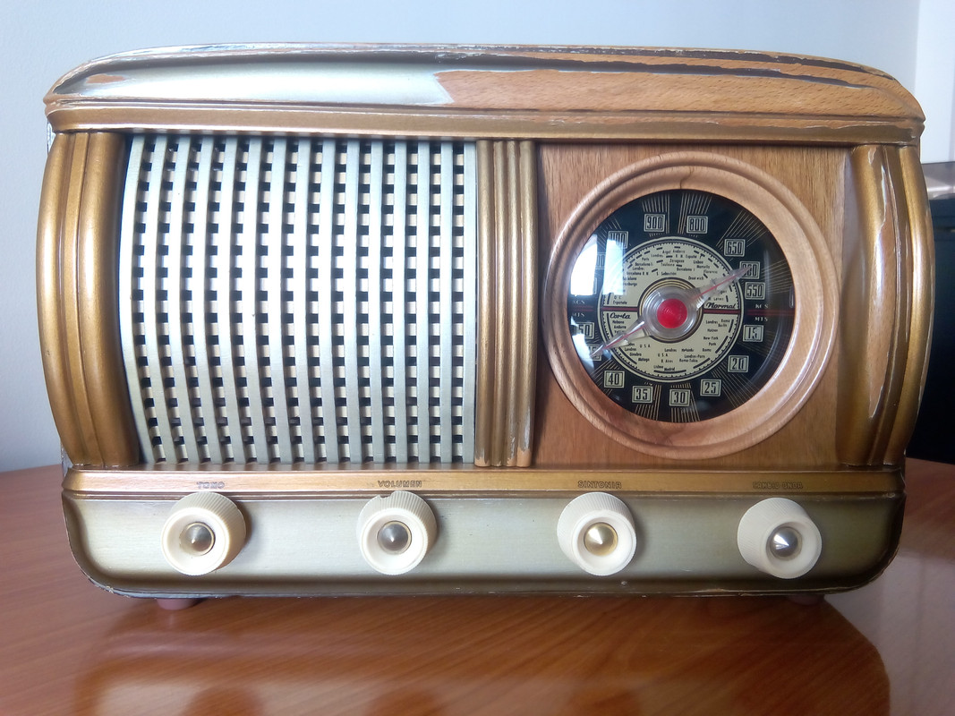

Os paso unas fotos de cómo ha quedado la radio de mi abuelo paterno. Al final decidí conservar la pintura en aquellas zonas donde estaba bien y darle varias manos con barniz sintético satinado. En cuanto a la parte de electrónica también decidí no cambiar los condensadores de papel porque la radio funciona bastante bien.

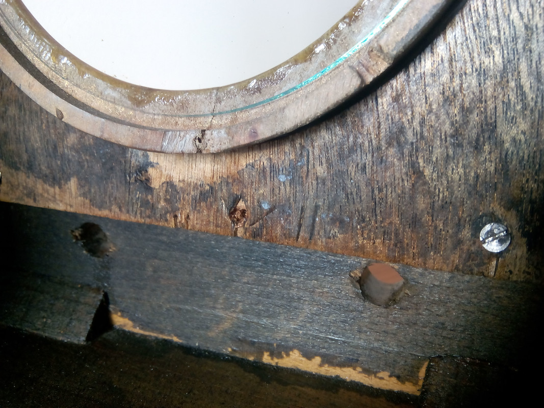

Al limpiar y barnizar el interior del mueble aparecieron grabados en la madera unos números romanos :shock: , os paso también las fotos porque me pareció muy curioso.
Espero que os guste, yo estoy muy satisfecho con el resultado.

gracias por las fotos.
Ha quedado muy limpia.
