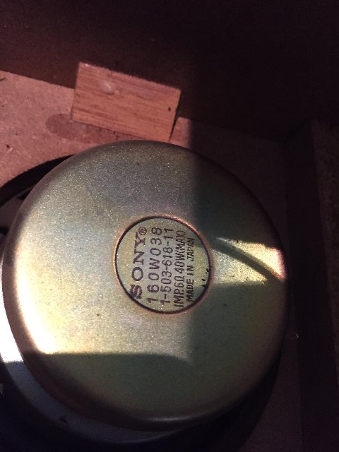

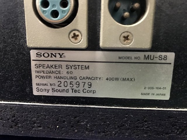

Por suerte los altavoces etán bien, cada caja lleva 4 de 6,5 pulgadas 40w a 6 ohms. Lo curioso que la etiqueta de las cajas pone que soportan 400w; supongo que al ser de 6 ohms por ahí irán los tiros.

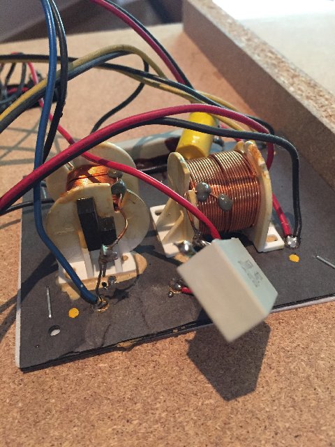

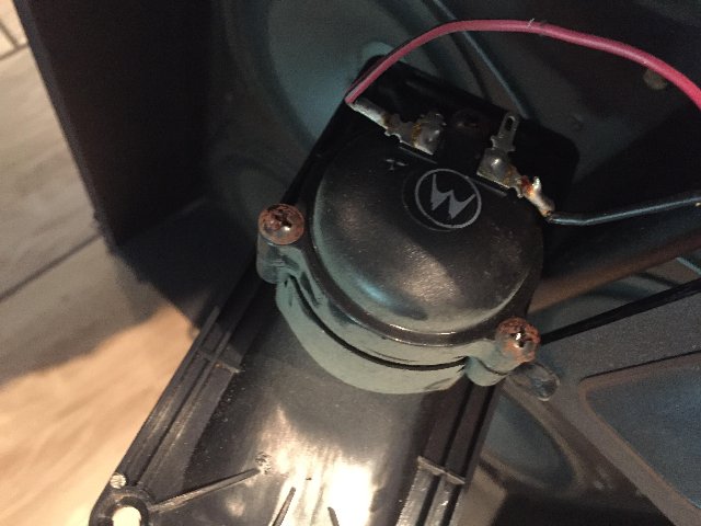

Los divisores están tocados, modificados o reparados. Los agudos no van, les han montado unos motorola que ni siquiera se corresponden a su medida.
La consulta que quiero haceros es la siguiente: Qué divisor de frecuencia recomendáis para montarle? De qué potencia deberían ser los twiters que le ponga y a cuantos ohms? Los que tiene ahora mismo están montados en paralelo.

Hola.
Se me ocurre... ¿No puedes ni siquiera entre los dos filtros sacar el esquema original? Las bobinas seguramente serán más difíciles de deducir el valor, pero el resto (condensadores, resistencias) no deberían ser mayor problema (pienso). Y las bobinas, pienso que con el aparato adecuado (un tester que no creo sea muy fácil de conseguir) se pueden medir.
¿De cuántas vías son? ¿Tiene dos tweeters montados en paralelo? Si piensas que pueden tener el valor de los originales, pues medirlos (impedancia), para empezar a buscar algo.
Los 4 woofers ¿cómo van? (probablemente dos en serie y luego en paralelo). Desde luego, al ser 4 y de 6 ohmios, más dos tweeters, el tema puede ser complicado. Además que no sé cómo puede influir de cara a la impedancia el filtro.

Hola, gracias por tu respuesta.
En principio la caja creo que está pensada como caja de medios. Buscando información, que no encontré, he visto a un japonés que vendía una pareja con su subwoofer a juego.
En cuanto a los divisores no sé si meterle mano o directamente cambiarlos por algunos similares. Pero ahí vienen las dudas por la impedancia.
Los 4 altavoces van conectados en serie-paralelo, con el resultado de 6 ohms. Los twiters todavía no los he probado, cada caja lleva dos y están conectados en paralelo; es decir que no sé si no funcionan o son los divisores que están mal. La idea es llevar la caja a su aspecto original con 2 más pequeños montados sobre una chapa en el frontal. No tengo ni idea de la potencia y la impedancia de los Motorola que lleva; pero con la chapuza que han hecho al montarlos dudo que hayan tenido en cuenta muchas cosas.
Nunca he metido mano al tema divisores. Buscando alguno alternativo he visto muchos de 2 vías con distintos valores de rango de frecuencia y tolerancia de entre 4 y 8 ohms. Otra duda que surge es con la impedancia de los twiters: Si conecto 2 de 8 ohms en paralelo tengo 4 de resultado. Un divisor tolera diferente resistencia de carga ?

Mensaje: # 254671Mensaje beard500 »
Bueno, es que el tema de los filtros es complicado. Lo que sí te digo es que sí se pueden poner diferentes impedancias en los graves y los agudos, con los valores de los componentes del filtro correspondientes. Ver por ejemplo
https://www.pcpaudio.com/pcpfiles/doc_a ... sivos.html
y claro que puedes utilizar un filtro ya hecho, pero claro, la frecuencia de corte será la que sea. Aparte de que en este caso, siendo los altavoces del tipo que son (discoteca o profesionales, de ahí las salidas/entradas XLR y los 400 watts.) yo casi me preocuparía más por la intensidad que por la frecuencia de corte. De ahí, quizá, el grosor del hilo de cobre de las bobinas (dejando claro que la inductancia (henrios) de una bobina es una combinación del número de espiras y del grosor del hilo de cobre).
https://coil32.net/download.html
Originalmente, y no sé si es el caso ahora, esos altavoces de tweeters llevan trompetas, lo que podría indicar una potencia (relativamente) alta. Ten en cuenta, que los tweeters soportan una potencia bastante menor que la total de la caja, ya que el grueso de la potencia lo soporta el woofer. Entonces, si estamos hablando de 400 watts. yo creo que una potencia de 60/70 watts. para los tweeters sería suficiente (yo creo, pero esperemos que hablen los expertos).

Es cierto lo que comentas, tiene mucha lógica.
El siguiente paso sería comprobar los divisores; lo que me da mala espina es que ya están manipulados, reparados.
En las fotos que he visto de las cajas originales sí que llevan twiters tipo trompeta, aunque un poco más pequeños que los Motorola. Pero con el dato que me das de 60-80 watts ya puedo hacerme una idea del tipo que debería buscar.

Acabo de darme cuenta de que los tweeters actuales, los Motorola, ya son trompetas. A pesar de ello y por lo que comentas, no son los originales.

con los piezo de motorola les pones una resistencia en serie y actuan como tweeter, normalmente creo con 120 Ohmios te valdrá de 4 a 5 watios, en cuanto a las cajas, efectivamente necesitas un grave

Avanzando un poco.
Los 4 twiters Motorola están fundidos.
Uno de los divisores también, sólo dejan pasar graves.
La caja que lleva el divisor sano la probé con una trompeta fonestar de 50w que tenía por casa y funciona bien.
Ahora tocaría elegir reemplazo de twiters y decidir si reparar el divisor jodido o cambiar los dos.
Gracias Pepito por tu respuesta. Si alguien más se anima con sugerencias me hacen un gran favor, aún no tengo claro lo que voy a hacer.

Mensaje: # 254723Mensaje psychoart »
Los filtros,¿ tienen los condensadores del mismo valor?, porque parece que a uno se los han cambiado, y el de los electrolíticos, lleva los originales. ¿Cual es el que no funciona?
