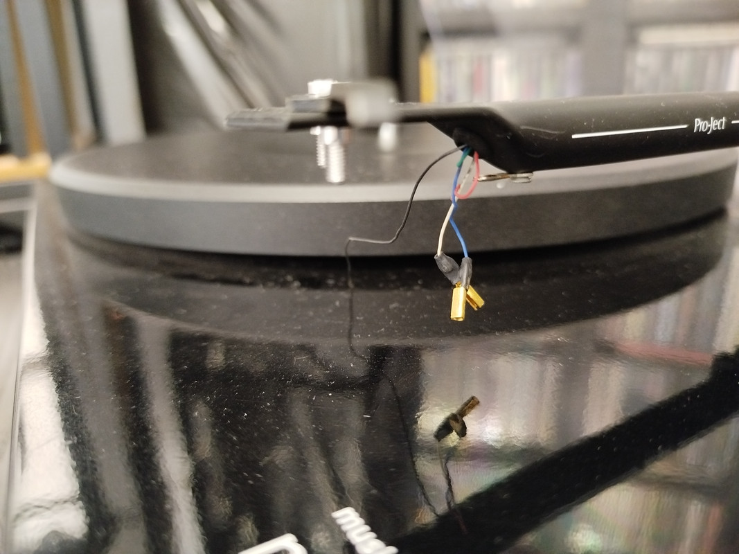

Hola,tengo pensado cambiar el cableado del giradiscos music hall mmf-2.2 ,que son fabricados por project,tengo dos cables rotos,pero he visto al quitar la capsula que tambien hay un cable negro,ese donde iria conectado? porque a la  capsula solo van 4 cables( rojo,blanco,azul y verde) adjunto foto donde se ve dicho cable

al chasis del brazo, es masa

casito escribió: Dom Dic 22, 2024 4:28 pm al chasis del brazo, es masa
Gracias por la respuesta,una duda donde lo conecto en el brazo,tornillo de la capsula?
Mensajes: 1652
Re: cableado brazo music hall (project)
Hola. Yo lo conectaría a un tornillo de fijación de la cápsula, porque el brazo creo que es de fibra de carbono, pero el asidero del portacápsulas parece de metal y eso es lo que tocarás con la mano. En los brazos de aluminio, ese cable no llega hasta el portacápsulas, va atornillado al propio brazo en algún otro punto, cerca del pivote.

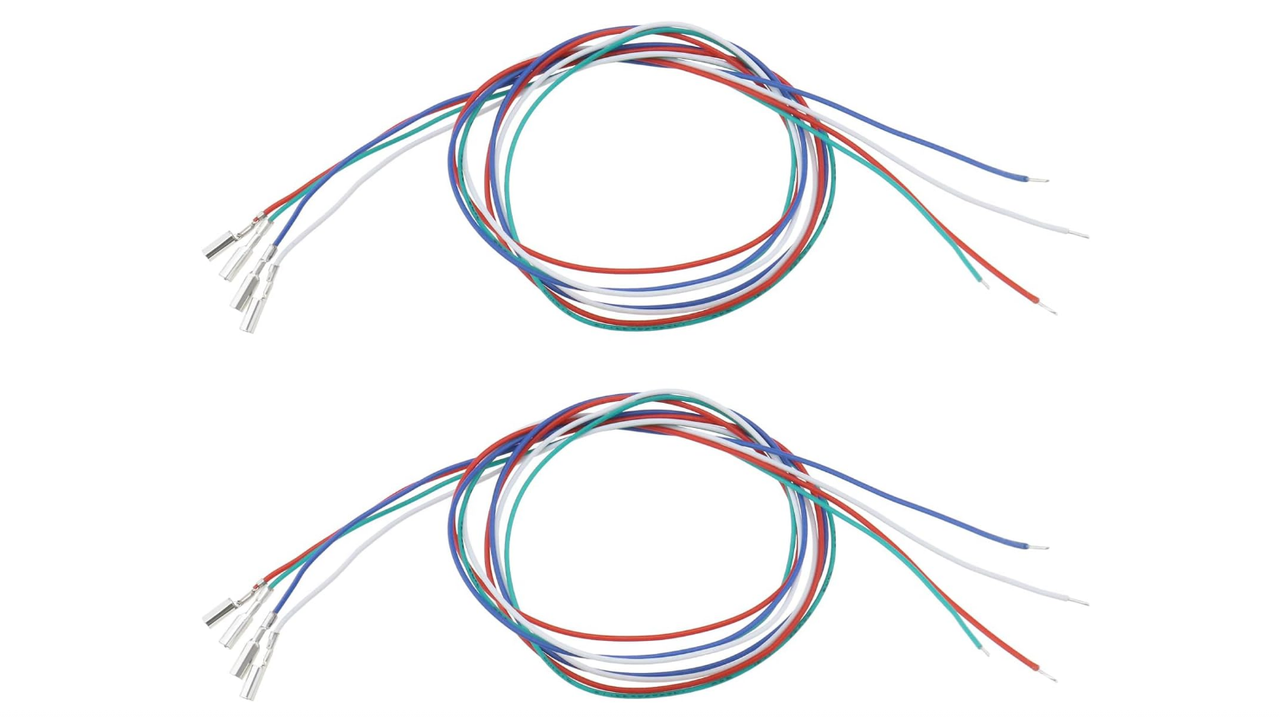

Hola a todos,lo he podido solucionar cambiando todo el cableado del brazo,ha costado trabajilo pero ya esta hecho :D ,he puesto estos cables comprados en amazon
