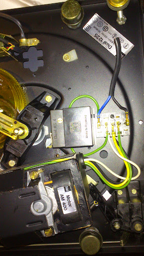

Estoy ilusionado como va mi dual 1225. Toda la indo del foro me está viniendo de lujo. Pero he debido hacer algo que me genera un resultado sorprendente. Y es que cuando está en manual el plato gira en un sentido (opuesto a las agujas del reloj) y cuando el pongo en automático le cuesta arrancar y moviendo el plato manualmente , hace el circuito correctamente pero el giro es en sentido contrario
Es decir, que para que el automático funcionara el plato debería girar en sentido contrario
Que os parece?
Como siempre , muchas gracias

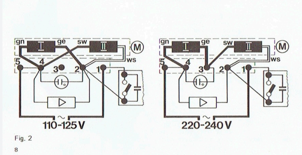

Pues sólo pueden ser las conexiones del motor.

La leche, qué torpe soy
Muchas gracias y disculpad

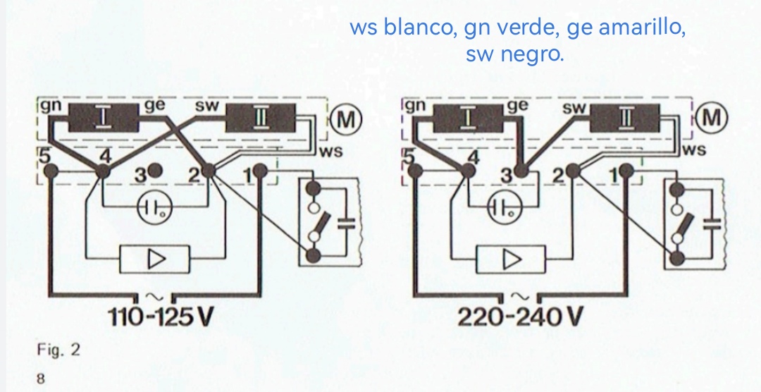

Como las siglas de los colores de los cables están en alemán, me imagino que la traducción será esta.

Puestos a dar otras posiblidades , aunque la mia sea un poco retorcida.... ¿no sera que han puesto el estator al reves? Con el platillo giratorio quitado, comprueba cómo gira la polea del rotor, lo correcto es que lo haga en sentido antihorario
