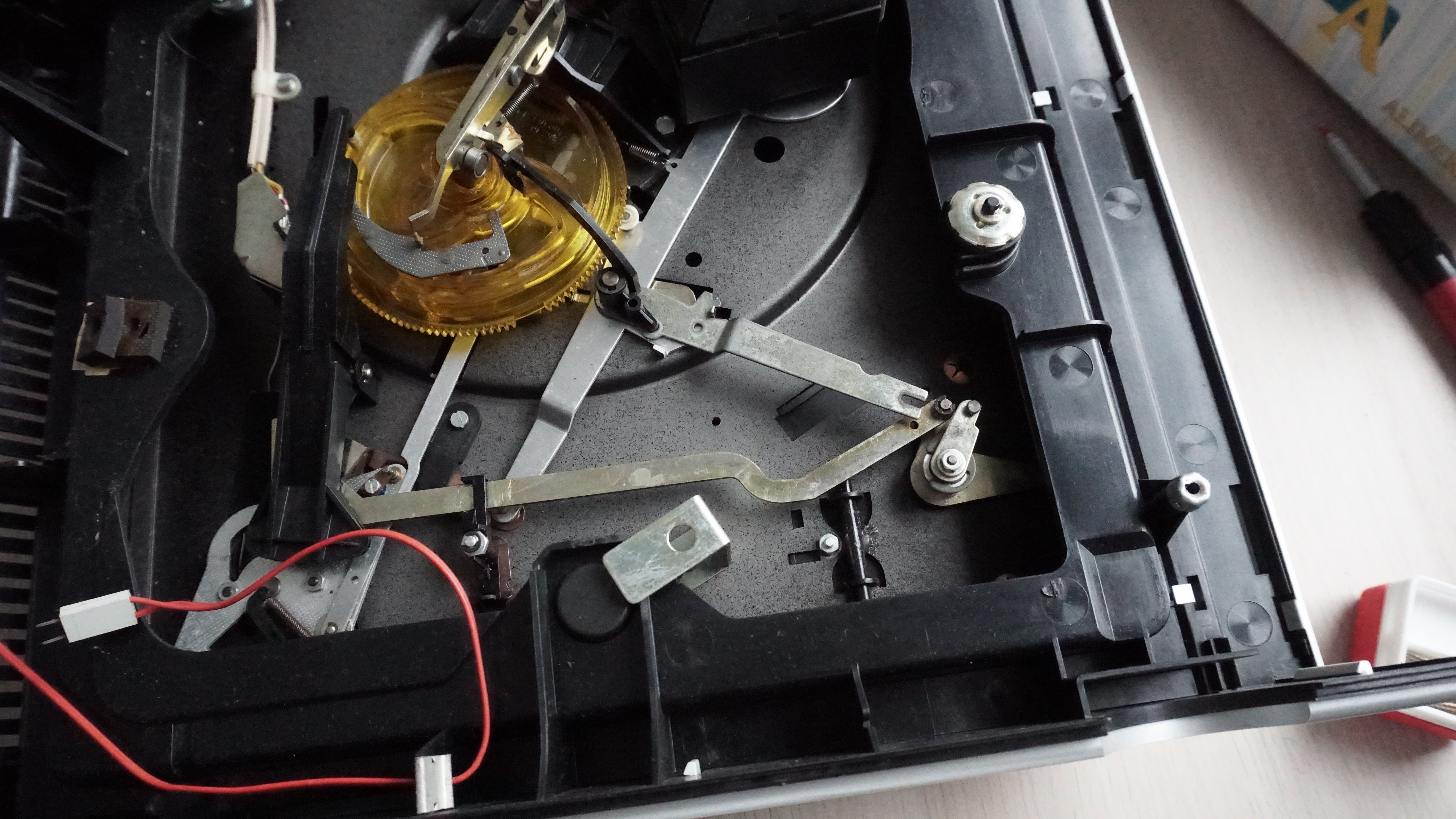

Me han regalado un grundig 3010 y estoy en proceso de probarlo y arreglarlo.
Cosas que he visto hasta ahora:
Cuando lo enchufo, el tocadiscos empieza a sonar directamente, sin pulsar ningún botón.
Suena muy bajito, pero cada X vueltas hace un sonido de "clack" y suena a través del ampli durante un segundo antes de que se apague.
Aquí he subido unas cuantas fotos de como está la parte del tocadiscos ahora mismo.
https://jpradopi.web.cern.ch/page/Grundig3010/
En esta imagen se ve que hay algo raro con la conexión de esta barra que parece estar suelta. Tenéis alguna imagen sobre como debería verse?

Mensaje: # 270602Mensaje casito »
afloja la tuerca, lleva su pivote hasta la ranura de la chapa y vuelve a apretar la tuerca
