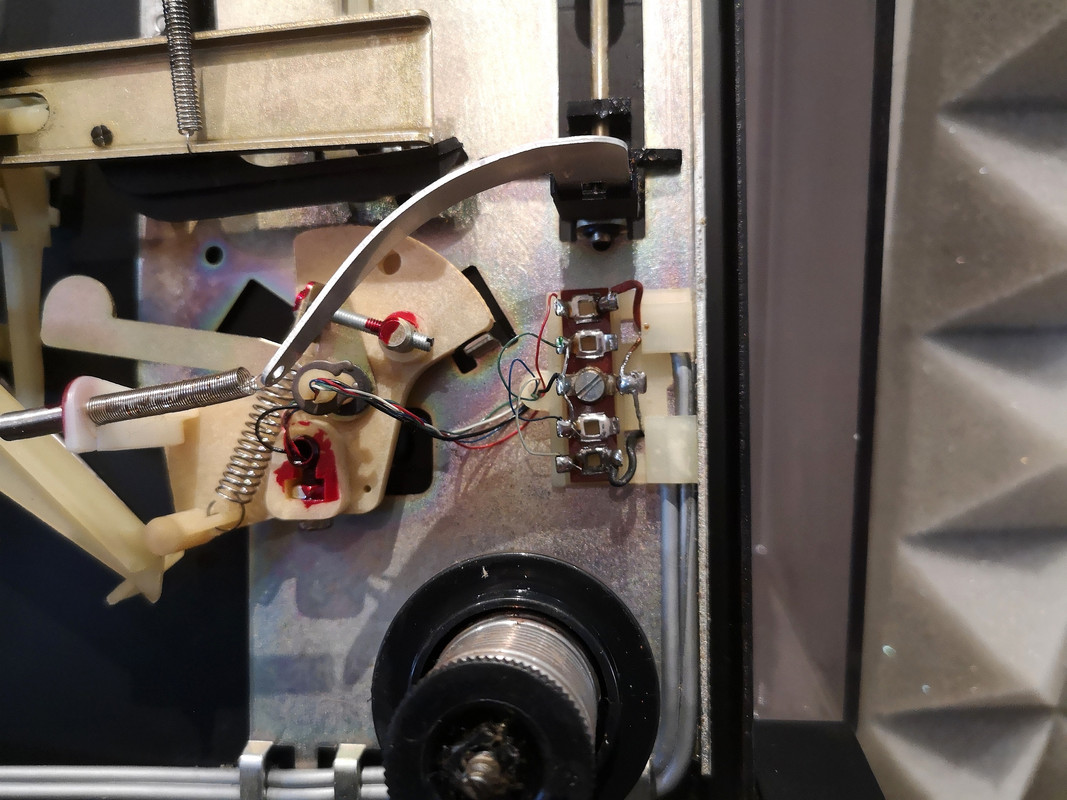

Muy buenas. Mi Ocnoson CT1100 no tiene cable de masa y hace ruiditos cada vez que lo toco. Normalmente deja de hacerlos en cuanto lo suelto, aunque hay veces que no. Ya le puse un cable cogido al chasis, pero no hace efecto porque el brazo no hace contacto con el chasis, supongo que los cojinetes del cardan serán de plástico, así que he pensado en poner un cable directamente al brazo, y aquí vienen mis dudas. Primero: ¿cómo y dónde hacer la conexión? Y segundo: si el brazo es de aluminio, el cable no puede ser de cobre porque se producirá una reacción red-ox.

tienes que subirlo junto a los otros cablecillos y tiene que ser tan fino como esos, luego buscar la manera de pillarlo, donde va la rosca del porta o similar, de ese cablecillo lo unes por abajo a mas y voilá se quitaron los ruidos

casito escribió: Vie Jun 26, 2020 8:20 pm tienes que subirlo junto a los otros cablecillos y tiene que ser tan fino como esos, luego buscar la manera de pillarlo, donde va la rosca del porta o similar, de ese cablecillo lo unes por abajo a mas y voilá se quitaron los ruidos
Gracias Casito. Acabo de ver que tiene uno, pero debe de perderse por algún sitio. Mañana le seguiré la pista.

Solucionado. Me he dejado de tonterías, nada de atornillar al chasis, directamente soldado al cable del brazo. De paso limpeza y engrase. Ahora va como un tiro.

parasimples escribió: Sab Jun 27, 2020 6:22 pm Solucionado. Me he dejado de tonterías, nada de atornillar al chasis, directamente soldado al cable del brazo. De paso limpeza y engrase. Ahora va como un tiro.
¿Entiendo entonces que el cable negro "gordito" que sale de la regleta de conexiones es la toma de tierra? Gracias.

Sí, es el cable de masa. En realidad no debería hacer falta, porque ya estaba conectado todo al negativo de los cables de audio, pero el hecho es que ha funcionado, ya no hay ruidos.

pero lo has soldado mal el rojo y blanco son los positivos, donde tenias que haber soldado son en el azul y el verde

Está bien, casito. Además está con los colores que tú dices, el azul y el verde, además del negro que viene de la masa del brazo. Si no estaría cortocircuitando las señales de audio. Lo has visto mal.

si, lo había visto mal, como tiene dos lenguetas blancas encima del cable...., perdón por el lapsus

parasimples escribió: Mié Sep 16, 2020 2:45 pm Está bien, casito. Además está con los colores que tú dices, el azul y el verde, además del negro que viene de la masa del brazo. Si no estaría cortocircuitando las señales de audio. Lo has visto mal.
A la izquierda se ven los retornos de los canales L y R puenteados con la masa del brazo. Para que la conexión sea buena y no haya interferencias, hay que cortar el puente y conectar las mallas de los cables RCA por separado e independientes del cable de masa.
