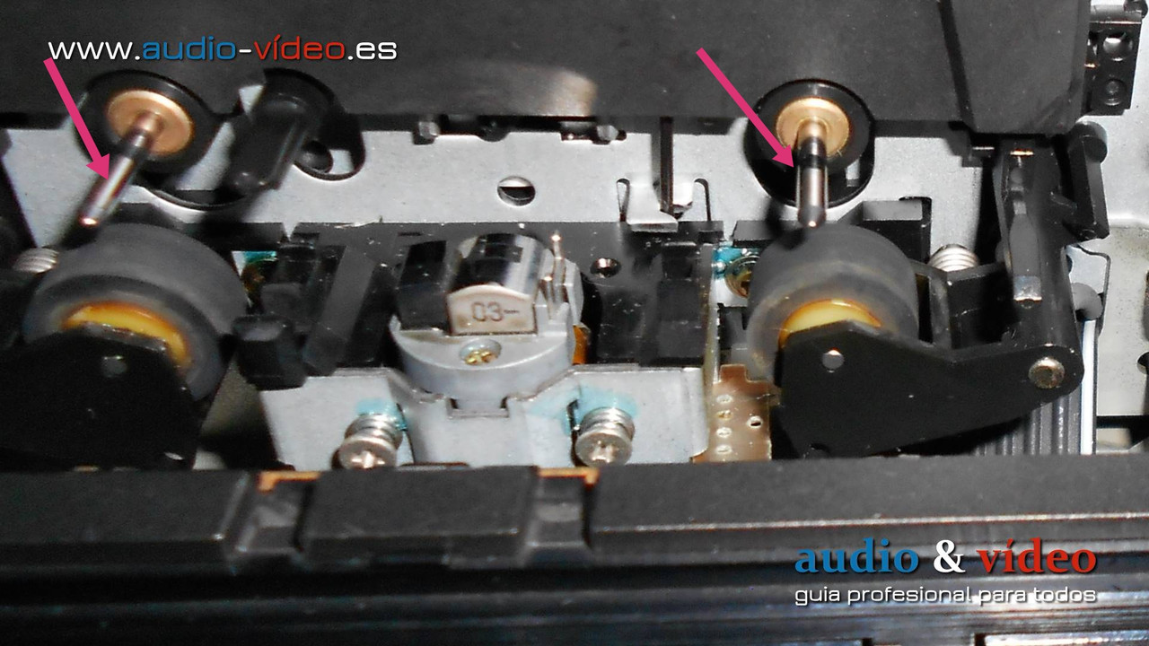

Tengo una platina JVC tdw 254 que esta teniendo un fallo.
Al dar la funcion de PLAY la cinta no se mueve.
En cambio el avance y rebobinado, si lo hace.
¿Que puede ser, como se puede solucionar?

Has mirado la correa?

Si, las correas estan cambiadas y el mecanismo limpiado.
Es como si se quedara en PAUSE, y no se mueve la cinta y al cabo de unos segundo desiste y se para.

Hola, hace poco me dieron una como esa, llevaba mucho tiempo parada, me pasaba lo mismo no funcionaba el play, eran los rodillos presores que patinaban y no arrastraban la cinta, un poco de alcohol y lija muy fina de agua a los mismos y listo
Lleva cuatro

El problema ha surguido desde que se realizo el mantenimiento.
Antes funcionaba perfectamente.
Probare el lijado de los rodillos

Probe la lija a los rodillos, nada sigue igual.
No hay cambios
Sigue atascado al darle PLAY

no coge posición la mecánica, en sentido que gira la polea dale con el dedo, hasta que termine la maniobra, y luego dale play

Probare ese sistema de mover la polea
Os contare resultados

Probe la propuesta de girar la polea, pero tampoco funciona
Ademas esto debe ser contagioso, tengo una pletina SaNSUI D95 que la pasa lo mismo.

Hola, es una tontería pero imagino que habrás probado con varias cintas, te lo comento por qué tienes otra pletina con el mismo problema

Hola
Si, probe con diferentes cintas, originales, grabadas, de disferente duracion....

no coge punto de inicio la mecánica, por el problema que fuere......

Es doble pletina y auto reverse. No?
¿No funciona ninguna? ¿En ningún sentido?
Puede ser que el (los) eje que controla la velocidad de arrastre no engrane o esté agarrotado, pero mucha casualidad sería que lo estuvieran todos.
¿El cambio de sentido de la cinta (reverse) es eléctrico? Podría ser lo que esté fallando.

Mensaje: # 257586Mensaje casito »
