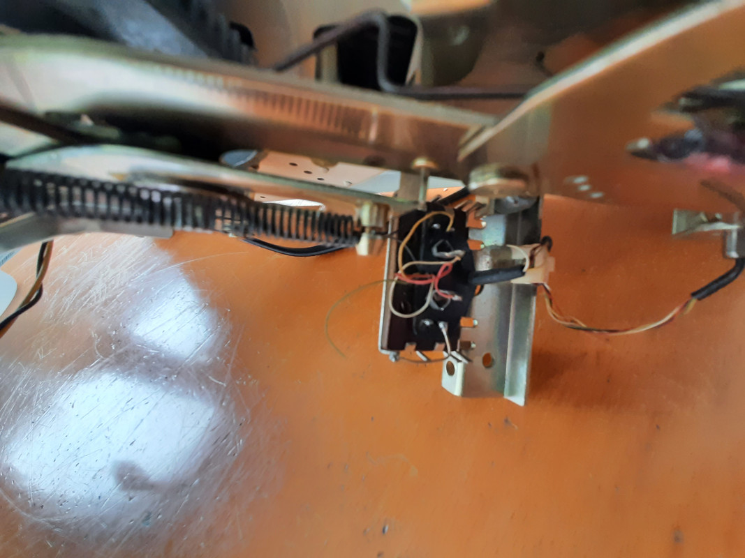

Hola,
tengo que soldar un cablecillo de esos finísimos del brazo a la base de los conectores hembra RCA del tocadiscos.
Alguna recomendación? lo intento pelar o me lo cargo?

Pélalo y suéldalo. No hay problema. Hazlo con cariño, pero nada más. Es un cable como cualquier otro.

bueno, pues en este caso ha sido imposible pelarlo, era demasiado fino y delicado. Vamos, que lo he roto un par de veces y ya he parado.
Al final he pasado un mechero para quemar el protector.

Bueno, es otra opción. Pero ahora hay que limpiar bien el cable.

le doy con la punta del soldador y el mismo aislante se retrae algo, lo suficiente para soldar, claro yo sueldo con un milímetro y medio como mucho

Claro, justo eso estaba pensando ahora, que basta con quitar dos o tres milímetros de aislante.

La próxima vez le daré con el estañador, gracias!

Veo unas tijeras en la foto. Yo lo hago siempre con una navaja, y al tacto noto cuándo estoy tocando el cobre. Si lo haces con tijeras, en un cable tan fino, te lo llevas por delante.

Probado con el estañador, sencillo y rápido.
