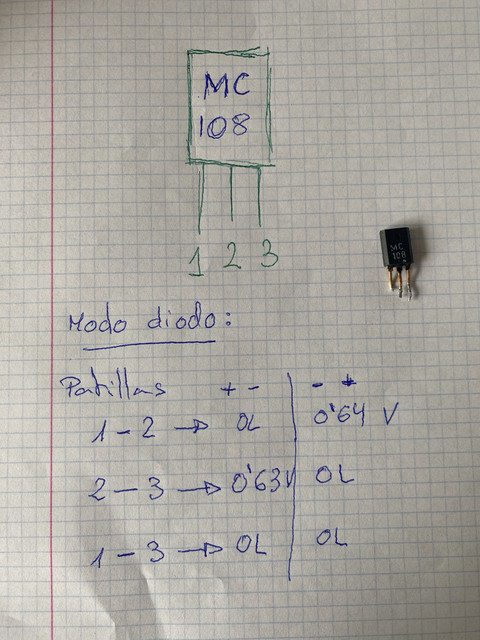

Buenos días
Gracias por la aclaración de que el MC108 no es un triac, Ya iba a meter la pata hasta el cuello.
He vuelto a medir el transistor y estos son los datos:
Tipo NPN siendo la patilla 2 la base
Viéndolo con más calma creo que está bien ¿no?
Ayer cuando lo medí entre 1 - 2 me daba OL en ambos sentidos.
Última edición por Jago-Bettor el Vie Jul 24, 2026 10:31 am, editado 1 vez en total.

El MC108 es de suponer que esté bien, al menos en principio. No cambies por cambiar. Si luego aparece un nuevo fallo no sabrás cuál es la causa. Cambia lo que sabes que está mal, porque se ve a simple vista, los condensadores. Luego se prueba, y si va bien, ya no se toca.
