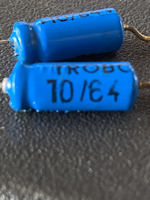

Estoy buscando los condensadores y veo que esos valores no son standar. He sacado estos que son los más próximos:
¿Puedo usar esos valores sin que afecte al funcionamiento?
Por otra parte en la tienda que tengo a mano solo tiene condensadores rádiales ¿los monto o busco por internet mejor los axiales?

Es habitual que los valores de los condensadores de los 70 no coincidan con los actuales. Las aproximaciones que has hecho son correctas y pueden funcionar perfectamente. También es bastante normal que no encuentres condensadores axiales. Sí que hay, pero a día de hoy se han convertido en algo raro. Los radiales funcionarán exactamente igual, las únicas pegas son la estética y que las patas lleguen de un agujero a otro.
En cuanto al voltaje hay que tener en cuenta que en los 70 los condensadores eran bastante más grandes que hoy. Eso se convertía en un problema de espacio y algunos no estaban suficientemente sobredimensionados, trabajando al 80% o incluso al 90% de su voltaje nominal, porque los del siguiente voltaje eran aún más grandes. Actualmente los condensadores son bastante más pequeños, lo que nos permite sustituirlos por otros de un voltaje superior, sin pasarse, claro. Por ejemplo, los de 64v, en vez de cambiarlos por otros de 63v, puedes sustituirlos por unos de 80v sin ningún problema.

Buenas tardes,
Por asegurarme antes de soldar:
Vosotros leéis 70/64V o 10/64V
Mensajes: 1861
Re: Componentes placa BETTOR 118
Mensaje: # 270669Mensaje parasimples »
10 μF / 64 v
